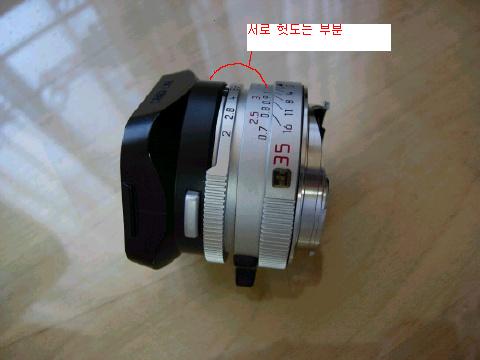

기쁜 마음으로 돌아 오면서 조리개를 계속 돌리던 중에 조리개다이얼 부분과 밑으로 거리계가 표시된 부분이 순간 360도 계속 돌아 가는 것입니다.
사진이 첨부 되지 않아 이해 하시는데 힘드시겠지만
포커싱레버 뭉치 부분과 조리개 다이얼 부분 뭉치가 360도 계속 돌아 가는 증상입니다.

렌즈를 뜯었다가 어설프게 조립한 것 같군요.
환불받으시고 다른 렌즈 알아보시기 바랍니다.

조립을 잘못한 것이 아니라 ...^^
전주인 또는 지금의 주인이 바디에 렌즈를 착탈할 때 후드를 잡고 착탈하는 버릇이 있어 생긴 문제입니다.
사각후드의 렌즈는 렌즈착탈시에 조심해야 하는데 반드시 렌즈 몸통을 잡고 착탈해야 합니다.
안 그럴 때는 경통 앞 부분이 풀려 겉도는 경우가 생깁니다.
이것은 렌즈를 잘못 관리하는 대표적인 예인데,
수리가 그리 어렵진 않은 것으로 알고 있으므로 질좋은 수리를 받으면 해결됩니다.

현행 35mm 스미크론도 같은 현상이 일어납니다. 원인은 나사가(어딘지는 모르겠습니다.) 풀려 이런 현상이 일어납니다. 수리실에서 잠깐 나사만 조이면 해결이 됩니다.^^
저도 이런 현상때문에 수리했던 경험이 있습니다.
