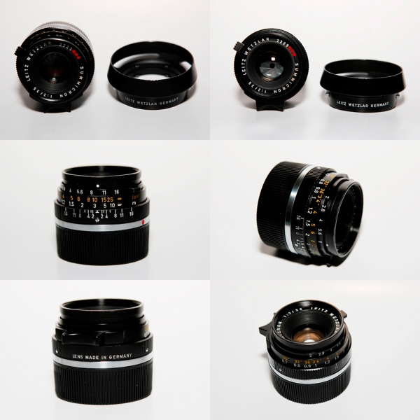

약 한달점쯤부터 라이카를 구입하여 기분좋게 사용하고 있습니다. ^^
그런데 제가 가지고 있는 렌즈의 이력(?)에 대해 궁굼해져서 여기저기 돌아다니며 정보(?)를 얻어보려하는데... 도통 모르겠습니다.
대략 2~3세대(2.5세대??) 중간쯤 나왔으며, 4군6매(?)라고만 알고 있습니다.(이도 정확한지도 모르겠구요...)
그리고 어떤 객관적인(?) 렌즈의 평이 있는지도 궁굼 합니다.
적어도 제가 사용하고 있는 렌즈의 이력과 주관적이라도 어떤 특징이 있는 렌즈인지 알고나 사용하자라는 생각에 이곳 선배님들의 의견을 듣고자 이렇게 글을 올려 봅니다.

하기 링크에서 원하시는 정보를 얻으실수 있으실것 같습니다...
http://www.leica-gallery.org/leica_m/leica7_35mm.htm

2세대 스미크론 35밀리 렌즈입니다.
조리개를 조절하는 노브가 장착된 버전으로 초기형이며 후기형은 노브가 생략되게 됩니다.
말씀하신 것 처럼 4군6매의 구성을 가지고 있습니다.
당시 발매되었던 바디들이 블랙이었기 때문에 블랙크롬의 경통으로 생산되었습니다.
대부분의 렌즈가 캐나다에서 생산되었지만 독일에서 생산된 렌즈가 소수 존재합니다.
가지고 계신 렌즈는 비교적 드문 독일산으로 보입니다.
그리고 렌즈에 대한 평가는 써보시고 결과물을 통해 확인하시는 것이 좋을 듯 합니다.
시리얼상으로는 1세대가 단종되는 시점에서 발매된 아주 초기형으로 보입니다.
