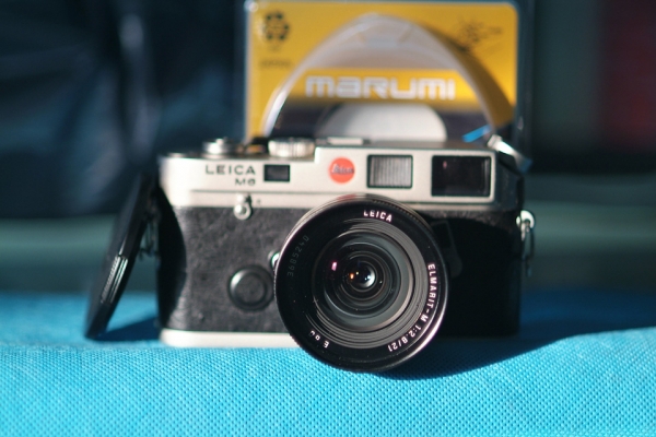

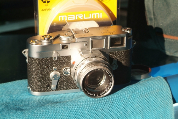

하나는 M6티타늄.. 다른 하나는 M3
상태는 M6이 훨씬 깔끔하고 멋지구리 한데 잡아 보는 순간 M3쪽이 더 삘이 오는 것 같군요.. 렌즈는 M6쪽이 엘마릿21mm이고 M3쪽에 마운트 되여 있는 건 즈미크론 몇세대죠?
렌즈가 마운트 된 상태 두 바디의 적정가를 모르오니 고수님들께 조언 구하고 싶습니다..
둘 줄 하나를 구매 할 것 같습니다..

m3에 장착되아 있는 렌즈는 김병인님의
http://www.leicaclub.net/forums/showthread.php?t=34230 을 참조하시면^*^
가격은 좀...동일기종이라도 상태에 따라 천차만별이니----

안녕하세요.
베트남에 계신 것 같습니다.
기본적으로 라이카는 렌즈와 바디가 탈부착되는 기계이니 바디와 렌즈를 따로 용도에 맞추어 구매하시는 것이 좋습니다.
우선 M3는 만듦새나 신뢰감이 무척 좋은 기계임에는 분명하나 초급자분들께는 그리 권하고 싶지 않습니다.
이유는 노출계가 없다는 것이 가장 크고 라이카 바디에 대한 어느정도의 기초적 지식이 없는 상태에서 바디의 정상 작동여부를 판별하기 쉽지 않다는 것 때문입니다.
우선 사진의 바디는 싱글스트록, 미국셔터다이얼의 바디로 보입니다.
외부의 상태는 양호해보입니다. 확인은 정확히 되지 않지만 96만번대 바디로 보이네요.
눈이 나쁜 관계로 정확한 시리얼은 확인되지 않습니다.
꼭 구입하시겠다면 화인더를 들여다 보시고 깨끗하게 보이는지, 프레임 라인의 테두리가 끊긴 곳은 없는지등을 확인하시고 사진의 렌즈 왼편에 있는 셀프 타이머가 밑으로 가있는데 그것을 셔터를 눌러 원위치, 즉 12시 위치로 돌아오면서 셀프타이머가 작동되는지 확인하시기 바랍니다.
그리고 밑판을 분리하고 뒤 필름커버를 젖힌 다음 슬로우 셔터, 1/2초, 1초등에서 셔터막이 끌리지 않고 한번에 닫히는 지 확인하세요. 오버홀할 시기가 된 바디는 저속에서 셔터막이 지연되면서 끌려오는 현상을 보입니다.
1/30초, 1/15초등에서 셔터를 눌렀을 때 바디에서 차르르하는 태엽풀리는 소리가 부드럽게 나는지도 중요합니다. 금속성 마찰음과 섞여 들린다면 역시 CLA(분해후 청소, 윤할, 조정; Clean, Lubricate, Adjust)를 요하는 바디이므로 피하는 것이 좋습니다.
DR 렌즈는 샵의 주인에게 양해를 구하고 헬리코이드 부분과 렌즈부분을 손으로 잡고 강하게 돌리면 나사가 풀리며 분리됩니다. 렌즈의 시리얼과 헬리코이드의 시리얼이 서로 일치하는 지 확인하시고 강하지 않은 조명하에서 조리개를 개방하고 뒷렌즈의 안쪽을 살펴보시기 바랍니다. 대부분의 DR렌즈는 약간의 헤이즈를 보이는 것이 정상입니다.
만약 심하게 닦아낸 흔적이 보인다든가 혹 심한 헤이즈가 있다면 피하시기 바랍니다.
사진상의 렌즈는 시리얼이 확인되지 않지만 외관으로 볼때 초기형렌즈로 보입니다.
초기형의 경우 실내조명에서 본다면 푸른빛이 많이 도는 코팅입니다.
바닷물 속을 들여다 보는 것 같은 청색이 그다지 많이 돌지 않는다면 역시 코팅이 손상된 것이므로 피하는 것이 좋습니다.
밑의 M6바디는 가죽으로 보아 아마도 티탄이 아닌가 생각됩니다.
대부분의 M6 바디는 엠보싱된 인조가죽으로 되어 있지만 티탄중 일부는 타조가죽으로 되어 있는데 그 시리즈로 보입니다.
가격은 일반적인 실버바디보다 높게 책정됩니다.
노출계가 작동하는 지, 셔터 속도등이 위에서 언급한 것 처럼 정상적으로 작동되는지 여부에 의해 구매여부를 결정하시면 됩니다.
그리고 렌즈로 들어있는 엘마리트 21밀리 2.8은 외부에 별도 화인더를 사용하셔야 되는 렌즈입니다.
따라서 구매시 외장 화인더와 후드가 포함되어 있는지 여부를 확인하시기 바랍니다.
제 경우라면
바디는 밑의 M6
렌즈는 상태가 좋다면 DR
돈이 된다면, 혹은 가격이 저렴하다면 렌즈 두개 모두 구입하겠습니다.
이상입니다.
