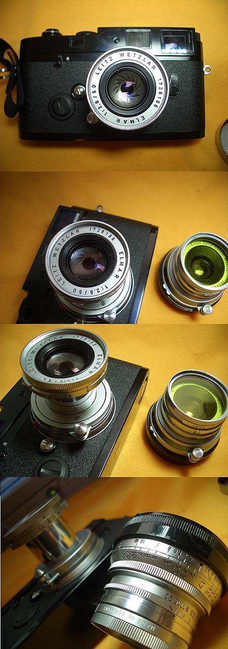

전 주로 ATL과 CPP를 이용한 자가현상과
암실에서의 FB인화작업을 즐깁니다.
이러저러한 렌즈를 많이도 써보고 있지만
가장 정이 많이 가는 두 녀석을 뽑으라면 즈미클론들과는 달리
35밀리 M mount 3.5 Summaron S.N : 1288XXX silver와
50밀리 M mount 2.8 Elmar S.N : 1728XXX silver 입니다.(침동식)
두 녀석 모두 가히 민트급이라고 장담할 정도로 모든 렌즈와 외관이 좋습니다.
또한 두개다 독일산이며, 거리단위는 Meter입니다.
근데 문뜩 이런 궁금증이 생기더군요.
과연 내가 소유한 렌즈는 어떤 가치를 갖는 것일까?...
혹자는 주마론과 엘마를 보며 감탄에 감탄을 하면서 엄청난 값을 부른 적도 있었고 말입니다.
우선 언제 생산된 것인지도 자세히 모르니 말입니다.
여러 선배님들 ~ 태생부터 가치를 아시는 대로 좀 알려주시면 감사하겠습니다.
사진도 붙여봅니다. ^^

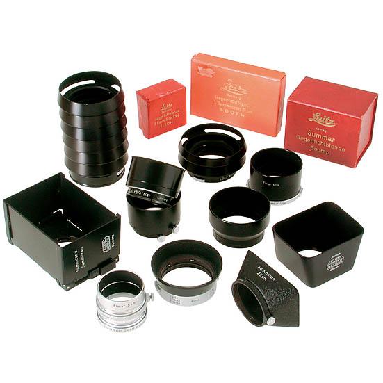

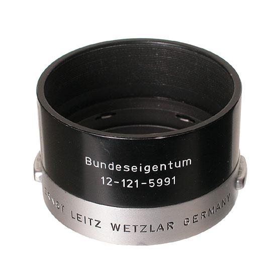

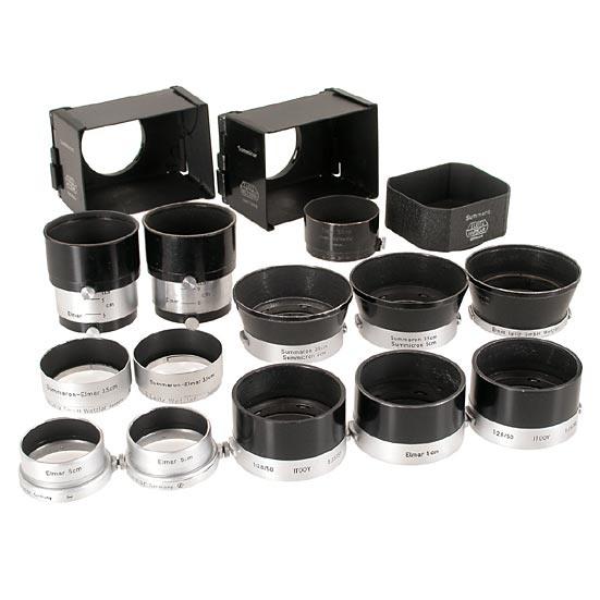

혹자는 엘마렌즈에 엘마전용후드(ITOOY??)가 가장 아름다운 렌즈라고 하던데...
(앞줄 맨오른쪽3개)
