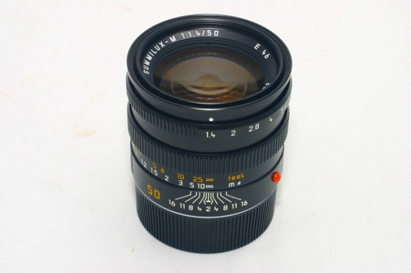

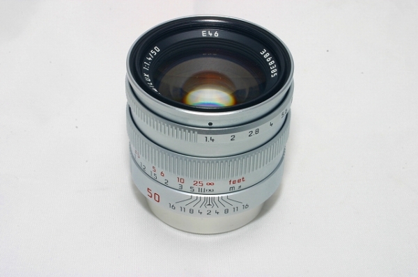

3. Summilux-M 50mm 3rd version
1994년 발매 2003(?)년단종
최단거리 : 0.7m
필터구경 : 46mm
기타 데이타는 상동
후드가 내장되었고 필터구경이 커졌다.
중량은 실버 380g, 블랙 275g 아시는 것처럼 실버는 경통이 황동이다. 따라서 무게감이 상당하다. 같은 구조에서
헬리코이드를 개량하여 최단거리를 단축하였다. 렌즈의 특성이나 색감은 이전과 거의 차이가 없는 듯하다.
다만 조리개 개방상태에서 햇빛에 정면으로 노출되었을 경우 셔터막을 태우신 회원분들이 적지 않아 주의를
요한다.

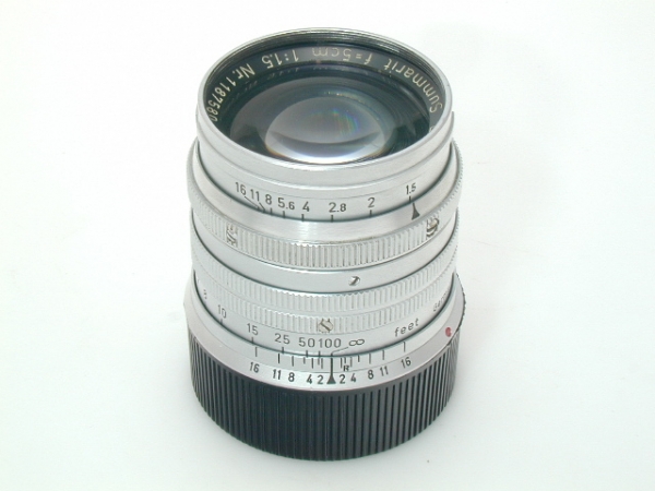

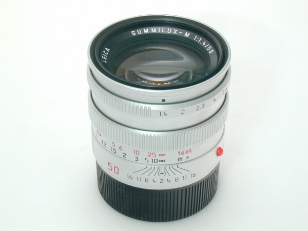

자료사진으로는 Summarit, Summilux 3세대의 사진을 올립니다.
1994년 발매 2003(?)년단종
최단거리 : 0.7m
필터구경 : 46mm
기타 데이타는 상동
요한다.
