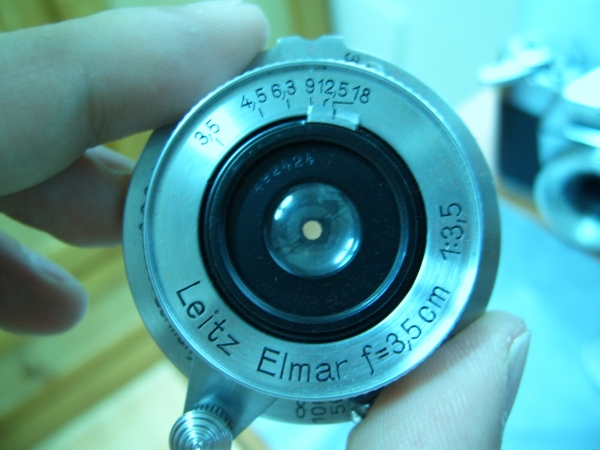

며칠 전 엘마를 구입했습니다, 라이카의 어려운 렌즈 체계를 클럽의 글을 보고 대충 감은 잡았지만 아직 내공이 부족한지라 오리지날 판별은 쉽지 않더군요, 고수님들의 말씀 기다리겠습니다.(단위는 feet이며 무코팅입니다.)
김병인님의 댓글
김병인
492424번 1938년산 엘마가 맞는 것 같습니다.
LEICACLUB 2001에 렌즈 시리얼에 따른 생산연도 조견표가 있습니다.
1945년경부터 코팅이 렌즈 표면에 코팅이 시작됩니다.
시리얼상으로 당연히 무코팅이겠죠.
앞렌즈 를 덮고 있는 금속판의 검은색 페인트가 벗겨지지 않은 것으로 보아 상태가 매우 좋아보입니다.
그리고 엘마의 경우 사광, 역광에 취약한 약점이 있습니다.
가급적 후드를 사용하시고 강점으로 살리기 위해서 강한 대비의 피사체는 피하시기 바랍니다.
그늘에서 약간 노출을 어둡게 측광하시고 찍어보시면 아마 깜짝 놀라실 결과물을 얻으실 겁니다.
좋은 사진 많이 찍으시기 바랍니다.
