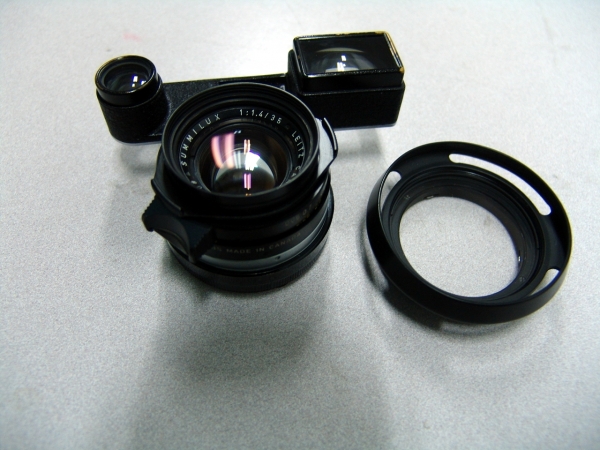

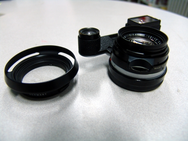

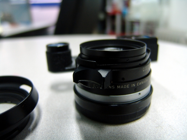

특징은
1.황동에 블랙 페인트 도장된 eye를 달고 있습니다
2.경통은 블랙크롬으로 흔히 얘기하는 3세대 non-asph 와 비슷하며
후드는 시리즈 7 센드위치 필터를 쓰는 12504 후드가 장착됩니다

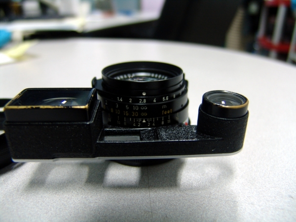

3.3세대 non-asph와 달리 1st 버전과 유사한 점은 크롬마운트 옆부분에 주름이
없으며 거리조절 레버에 무한대 스토퍼가 있습니다 또한 렌즈알 주변 각인이
동일 합니다
4.시리얼은 2290XXX이며 최소 촛점거리는 65cm입니다
제가 조사한 바로는 35mm 1st 버전은 후드가 OLLUX이며 41mm필터를 사용하고
1961년 부터 생산했으며 1966년 약간의 사양변경이 있었다고 합니다
0.85 m6에 사용하기 위해 구매했는데 정보가 전혀 없습니다
광학적특성이나 생산갯수 등 아시는데로 가르쳐 주시면 정말 감사드리겠습니다^^
PS)얼마전 반X에서 판매된 M35mm summilux black eye와 시리얼이 근소한 차이로서 동일 제품인듯 합니다

대답이 별로 없는 것 같아 조금 적습니다.
2세대 즈미룩스로서, 시리얼 번호로 약 210만번대 이후부터 약 310만번대까지 경통에 35가 적혀있지 않는 버젼입니다. (참고로 1세대는 170만번대에서 200번대까지 OLLUX 후드 사용.) 시리얼 번호와 OLLUX 후드를 적용하지 않기 때문에 2세대로 보면 되겠습니다. 렌즈구성은 1세대 이후 5군7매로 전혀 변함이 없습니다. 단지 코팅과 유리재질이 개선되었다고 라이카사가 주장했다지만 이것은 개인적으로 믿기지 않는 이야기입니다.
2세대중에서 가지고 계신 M3 용 렌즈가 꽤 나온 것으로 알고는 있지만, 정확한 개체수는 모르겠습니다. 원래 2세대중에서 무한대 스토퍼가 있는 M4용 블랙 버젼은 1966년경 생산된 기간이 짧아서(거의 1-2년) 귀한 편입니다. 그리고 가지고 계신 렌즈 또한 무한대스토퍼가 있는 M3 버젼으로서 귀한 렌즈임에는 틀림이 없을 것 같습니다.
사진 결과는 1세대와 마찬가지로 조리개에 따라 크게 특성이 변하는 개성적인 렌즈이고, 개방에서는 강한 빛에서 고스트가 발생하기 쉽습니다. 사진은 대체로 1세대와 큰 차이가 없다고 보는 것이 맞을 것입니다.
대답으로서는 부족하겠지만 제가 아는게 없으니 어쩔 수 없고...
좋은 렌즈를 구하셨군요. 변덕스런 여자가 피곤하기는 하지만 매력이 있듯이, 렌즈도 이런 렌즈가 매력이 있습니다. 당장 적응하기에는 애를 먹습니다만, 그래서 더 오랫동안 사귈 수 있는 렌즈가 아닐까 합니다.
