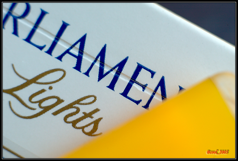

이 사진이 Parliament 담배갑입니다.
담배갑의 글자가 이 정도로 크게 보일 정도의 초접사입니다.
이 거리가 유일하게 초점이 맞는 거리입니다.
앞뒤로 왔다갔다 하다가 초점이 맞는 거리로
정확하게 기억이 나진 않지만 20cm 이내로 생각됩니다.
그러니 접사렌즈로서의 기능도 거의 없다고 봐야합니다.
Leica manual에 의하면...
35mm 장착 시 초점거리 14cm, 50mm 장착 시 초점거리 21.3cm입니다.
이 거리 이외에는 사용하지 못한다는 의미입니다.
