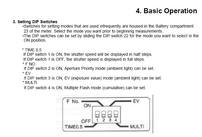

Sekonic 508에서 shutter speed를 조절하는 방법은 DIP switch 1번을 on/off하는 방법 뿐입니다.
on이면 half stop, off면 1 stop...
제가 찾아본 바로는 유럽식으로 나타나게 하는 방법은 없는 듯합니다만...

첨부화일까지 감사합니다...^^
