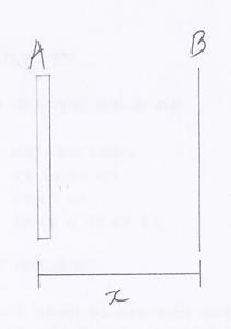

안녕하세요? M바디와 바르낙 바디의 렌즈 마운트 부분에서 필름면까지 거리의 동일 여부에 대해 궁금증이 생겨 자료를 찾아보았습니다만, 볼 수가 없어 문의드립니다.
첨부한 간단한 그림의 A는 렌즈마운트 부분이고, B는 필름면입니다. 이때 마운트에서 필름면까지의 거리인 x가 M과 바르낙이 동일한 지 알고 싶습니다.
혹시 동일하다면, M바디에 LTM을 통해 screw 렌즈들을 연결하였을 경우 LTM 두께 만큼의 초점문제가 발생하는 것 아닐까하는 생각이 들어서입니다. 그 차이가 필름에서는 무시할 정도가 될 지라도, 디지털에서는 원본수준에서 차이를 보이지 않을까 합니다. 감사합니다.
