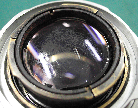

렌즈를 이베이에서 구입했는데,
앞쪽렌즈는 코팅이나 크리닝마크등 완벽한데
뒷 쪽랜즈는 코팅부에 사진과 같은 얼룩(지문무늬)이 지워지지 않습니다.
(뒤에서 빛을 향해 렌즈를 투과했을때는 전혀 무늬가 보이지 않습니다.)
해결방법이 있을지 궁금합니다.
또 이런 코팅손상이 칼라와 흑백사진에 각 각 어떤 영양이 있을지....
경험해보신 고수님의 도움 부탁 드립니다.
감사합니다.
한 가지 더 침동상태에서 앞쪽 몸체가 쉽게 흘러내리는데 타이트하게 잡아줄 수있는 지도 궁금합니다....
최성식님의 댓글
최성식
지문이 묻었는데 안 닦아내어서 코팅이 부식된 것입니다.
사진에 영향이 없는 경우가 많은데 찍어봐야 압니다.
좋은 필름으로 역광이 들어간 사진을 찍어서 대형인화를 해 보세요.
침동시켰을때 앞으로 흘러내리는 것은 좀 이상하네요. 제것은 그냥 있는데...
이상학님의 댓글
이상학
제가 알기로는 앞코팅보다 뒷코팅이 사진에 더 많은 영향을 준다고 들었습니다.
우선 역광에 찍어 보세요.
김연순님의 댓글
김연순
역광에서 문제가 있습니다.
순광에서는 약간의 곰팡이나 저런 정도는 그냥 넘어갈 수 있습니다.
뒷렌즈가 중요한것은 앞에서 들어온 광선들은 조리개 부근에서 모였다가
가시 뒷렌즈를 통해서 필름에 착상되기 때문입니다.
경통이 흘러내리는 것은 문제가 있습니다. 앙각으로 촬영할 때가 특히 그렇고
수리를 받아야 합니다.
문제는 이베이에서 필요한 것을 살 때는 위험 부담이 있습니다.

최성식님의 댓글
최성식
앙각(仰: 우러를 앙)이라는 것은 아래에서 위를 보고 사진을 찍는다는 것인데,
질문자분 렌즈는 침동시켰을 때 흘러나온다는 것이며,
summicron침동식은 촬영시 렌즈를 뺐을 때에는 돌려서 고정을 시키므로
실제 사용에는 별 문제가 없을듯 합니다.
다만 접사를 위해 SOOKY를 쓴다면 침동상태에서 사진을 찍으니,
위에서 아래를 보고 사진을 찍을 때에는
흘러내림이 큰 문제가 되겠군요. 손으로 잡고 찍어야 할 듯.
그런데 SOOKY는 거의 본 적이 없어서~
사진과 같이 흰 바탕이 되면 플레어가 생기는지 안생기는지 알기가 어려우니,
배경이 하늘이 나오게 역광으로 찍어 보세요~ 아마 큰 탈은 없을 겁니다.
freeoj김영재님의 댓글
freeoj김영재
Sooky사용시에도 큰 탈은 없을 듯합니다.
수키사용시 침동된 상태로 어댑터를 장착하지만 침동된 안쪽 렌즈의 부분이 톱니바퀴처럼 끼어서 장착되기에 흐르진 않을 것입니다.(설명드리긴 어렵습니다..^^;
다만..위의 상태 렌즈라면..순광촬영에만 사용이 가능할 듯하군요..
그리고 수키를 통한 접사촬영은 그다지 추천해드리고 싶지 않습니다..^^
