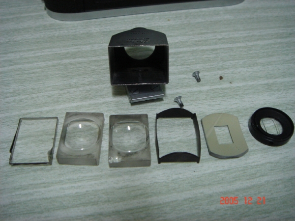

라클 회원님들은 M바디에 광각렌즈를 쓰실때 전용 화인더를 쓰시나요?
오늘 21미리화인더로 화각을 보다보니 화인더 안에 먼지 비슷한것이 많이 있더군요.
오래도 됐고 그렇다고 렌즈처럼 분해소지해서 청소하는것도 아니고...
그래서 오늘 심심해서 21미리 화인더를 분해해 봤습니다. 안에 먼지도 좀 제거하고
다른 이물질(아마도 본드 떨어진것 같습니다)도 제거하고....
생각보다 쉽지 않더군요... 수리실 사장님 말씀이 렌즈는 스크류를 풀어 알을 빼면 되는데
화인더는 거의다 사각형의 렌즈라서 잘 안 빠진다더군요...
실제로 수리실 사장님도 이 화인더 알을 빼다가 몇개를 깨뜨려 본적이 있다더군요...
잘 나오지도 않을 뿐더러 스크류가 아닌 본드를 접착을 시켜서 본드를 다 녹여야 나온다더군요. 그래서 수리실 사장님한테 배운대로 분해를 해 봤습니다.
역시나 어렵더군요... 본드를 제거하고 알을 뽑는것이....

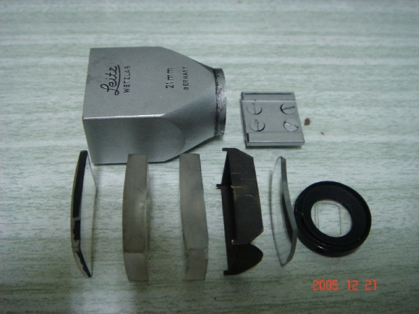

화인더라고 우습게 봤는데 막상 분해하고 나니 그 조그만 화인더에도 렌즈가 여러장 있더군요... 알(element)이 4개에다가 화각창(맨왼쪽 검은테)에 2장이 붙어 있더군요...
아마도 회원님들 중에 직접 보신분들은 드물거라 생각됩니다.
혹시라도 궁금해 하실분이 계실까봐 사진 올립니다....
