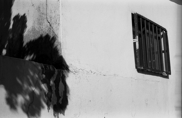

저는 니콘 4000ed를 사용하고 있는데, 스캔하면 사진의 오른쪽 가장자리 부분이 그을린 듯 검게 나옵니다.
특히 첨부 사진에서처럼, 하늘이나 벽과 같이 밝은 면일 때는 더 분명하게 표시가 납니다.
니콘 스캐너를 사용하시면서, 저와 같은 경우를 경험하고 해결하신 분들의 조언을 구합니다.

저도 잘 알지는 못하지만...
제 경험에 의하면 원래 필름에 문제가 있는 것이 아닌가 합니다.
제 경우 필름이 저런 식으로 깨끗하게 나오지 않는 카메라가 있었습니다.
제가 사용해던 classic camera 중에 저런 식으로 가장자리가 깨끗하지 않은 경우가 있었거든요.
한번 필름을 라이트박스에 비춰보세요!
혹시 필름이 저렇지 않은가 하고요...
저도 LS 30과 4000ed를 사용해봤고
현재 8000ed를 사용하지만 저런 식으로 나온 경우는 없었습니다.
필름이 깨끗한데도 저렇게 나온다면
스캐너를 청소할 때가 되었는지도 모르겠습니다.
정원그라피아 홈페이지의 게시판에 문의하시면 더욱 정확한 이유를...

안녕하세요? CoolScan IV ED 사용자입니다.
얼마 전까지 잘 동작하던 스캐너가 갑자기 이상한 결과를 보입니다.
증상은 미리보기 스캔 결과와 최종 스캔 결과물의 한쪽 색상이
보라색끼가 끼여 변색되어 스캔이됩니다.
특히 하늘과 같이 밝은 단일 색상 영역일수록 그 정도가 눈에 띄입니다.
이미지 전체의 색상이 변질되는 것이 아니라 스캔(혹은 미리보기)
결과의 우측 가장자리에 약한 보라색 톤이 세로로 형성됩니다.
모니터나 컴퓨터 본체의 자성 영향일까 싶어서 거리를 두고 스캔
하여도 그 결과가 마찬가지입니다.
이 증상에 대해서 정보가 있으시면 알려주시기 바라고요, A/S가
필요한 경우 그 비용이 어느 정도 되는지 알려 주시면 고맙겠습니다.
그럼, 수고하십시오.
안녕하세요...문의하신 내용은 잘 보았습니다.
문의하신 증상은 아무래도 CCD쪽 문제 인 것 같은데...
A/S를 보내주셔야 정확한 원인을 알 수 있을 것 같습니다.
증상에 대한 원인이 밝혀지면 A/S비용이 청구됩니다...
감사합니다.
이영준 선생님, 좋은 정보주셔서 감사드립니다.
정원에 문의하고 A/S를 받아야겠습니다.
