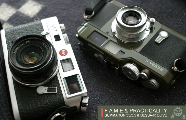

김영하님의 댓글
김영하
실용성으로보면 M7과 큰 차이도 없을 것이고, 조합된 디자인도 훌륭하겠는데요?
저의 경우, 바르낙 바디의 미적 유혹에도 불구하고, 올드 라이카렌즈, 그것도 35미리 광각을 사용하기에는 불편함이 너무 컸습니다.
파인더에 노출계에... 셔터충격도 M에 비하면 큰 편이지요.
결국 선택한 길이 라이카렌즈에 베사바디입니다.
바르낙과는 비교가 어려운 파인더의 시원함,, 정확한 내장노출계,, 게다가 (주관적이지만)미적완성도도 높습니다.
무엇보다 한없이 가벼운 실용성.. M바디도 크기는 적당하지만 목이 뻐근하지요.^^.
정말 부담없는 산책용 카메라로서는 최고의 선택같습니다.
(이 녀석만을 가지고 떠나는 여행도 계획중입니다.)
다만 침동식 렌즈를 사용하신다면 침동 시에 셔터막에 렌즈가 닿지 않는지만 주의하시면 되겠네요.
