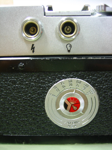

엠3 초봅니다 한가지 여줍니다 아래그림 에 번개 표시는 플레쉬인거 같은데 옆에 전구 는 머하는겁니까?그리고 플레쉬 짹이 일반보다 크서 보통제품은 안맞는데 라이카전용플레쉬만 사용가능한가요? 또 밑에 ASA표시되어있는건 어떻게사용하나요???

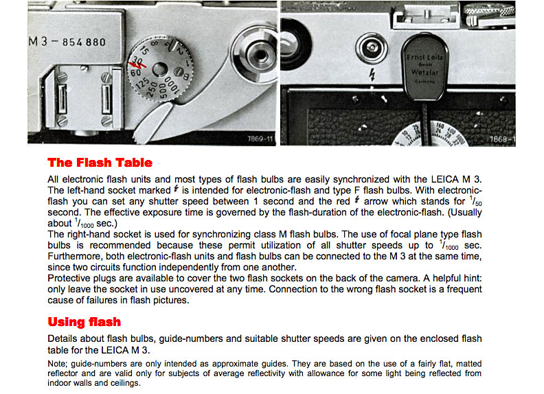

일단 M3 설명서의 플래쉬 관련 부분을 첨부합니다. 읽어보시고요. M3 의 플래쉬 코드 단자는 요즘 플래쉬 단자와 다르기 때문에 어댑터가 필요하답니다.
필름 ASA 표시는 그림과 같이 흑백필름, 주광용 필름, 텡스텐용 필름을 뜻하지만 단지 어떤 필름이 감겨 있는지를 알려주는 역할을 할 뿐 노출계가 없는 M3에서는 큰 의미가 없습니다.
여기 자료실에도 M3 설명서가 올려져 있습니다. 영문이지만 읽어보시면 M3 사용하시는데 도움이 될 것입니다.
http://leicaclub.net/forums/showthread.php?t=6760

옆의 전구는 벌브플래쉬죠. 요즘같은 전기충전식이 아니라 예전에 쓰던 한번 쓰고 버리는
그놈 입니다. 위에 분이 말씀해주신대로 m3용 플래쉬 어댑터가 따로 있습니다 구하긴 그리 어렵지 않습니다.
