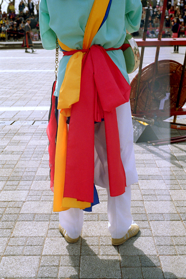

안녕하세요.
현재 M6에 침동형 엘마 사용하고 있습니다.
카메라에 문제가 있는지 100장에 2-3장 정도가 사진에 보시는것처럼 같은 부분에 부분적으로 노출이 밝게 나옵니다.
보통 밝은 낡에 자주 나왔던걸로 기억합니다.
아무래도 빛샘같은데, 혹시 이런 문제를 겪으신 분이나 원인을 알고 계시는분 있으신가요?
강웅천님의 댓글
셔터막 문제 갖군요.
셔터막이 레일을 주행할 때 빛이 차단되도록 되어 있는데, 그 부분에서 빛이 새는 것으로 보입니다.
만일 위의 설명이 맞다면, 빛이 새는 양이 아주작고...촬영 직후 필름을 감고 오랫동안 들고 다니거나, 혹은 필름을 감지 않고 오랫동안 들고 다니면 그곳에 빛이 누적되는 정도일것이라고 생각됩니다.
사진과 함께 수리실에 문의하시는 것이 가장 정확한 벙법이 되지 않을까 생각합니다.
