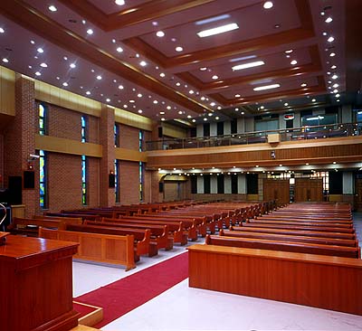

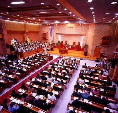

석정민님의 댓글
흠 교회 촬영을 하시나 보군요.. 뭐 처음이시면 매우 어렵게 느껴질 수도 있습니다.
일단. 교회가 외부창이 많이 없더라도 교회안에 설치된 조명들을 충분히 이용하신
다면 아마 제가 찍은 사진처럼 찍으실 수 있습니다. 단지 제가 찍은 사진은 데이라이트
타입의 필름에 F.L필터를 썼습니다. 하지만 노란색 조명이 많다면 텅스텐 필름을 쓰는
것도 고려해야 합니다. 오히려 저는 노란색을 살림으로써 교회가 좀더 따뜻하게 보이려고
했기 때문에..텅스텐은 사용하지 않았습니다. 미숙한 사진이지만..실내 노출을 가장 밝은곳과 어두운곳의 중간 되는 곳을 찾으셔야 겠지요...외장노출계가 있다면....그 중간되는 곳에 노출을 측정하시고 촬영을 하세요.. 그리고 21밀리로 촬영을 하시면 좋을것 같습니다. 그 대신 수직이나 수평을 잘 확인해야 건물의 선이 왜곡이 많이 되지 않겠죠..그럼.
잘 찍으세요..
