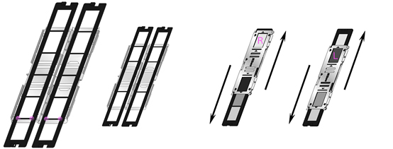

아래 글은 제 홈페이지에 2001년 1월 6일에 게재했던 것입니다. 참고하시기 바랍니다. 이 방법은 LS-2000, 4000ED, 40ED,5000ED, 50ED 등의 니콘 필름 스캐너에서 무리없이 적용할 수 있을 것이라 생각합니다.
핫셀 XPan, 후지 TX-1, Noblex 135 등의 24 x 65mm의 파노라마 필름을 스캐닝하기 위해서는 LS-30 또는 LS-2000에 포함된 악세사리중 스트립 필름 홀더 FH-2를 개조하는 것이 스캐닝 작업을 편하게 합니다. 그리고 대부분의 35mm 필름 스캐너들도 니콘의 FH-2와 구조가 비슷한 스트립 필름 홀더를 사용하므로 아래의 개조를 적용할 수 있을 것 입니다.
스트립 필름 홀더를 열고 아래 왼쪽 그림에 분홍색으로 표시한 곳을 칼로 조심스럽게 잘라 내는 것으로 개조는 끝납니다.
XPan으로 촬영된 필름의 경우, 현상소에서 보통 24x65mm 프래임이 한줄에 3장씩 포함되도록 필름을 잘라 투명비닐에 넣어주므로 위와 같은 개조라면, 먼저 XPan 파노라마 필름 스트립을 하나씩 가위로 분리해서 스트립 필름 홀더에 넣어 스캐닝해야 합니다.
이것이 번거롭다면, 아래 그림처럼 "추가적으로 중간 라인"을 잘라낼 수 있습니다.
개조된(혹은 개조되지 않은) 스트립 필름 홀더에 파노라마 필름을 넣고, 아래 그림처럼 먼저, 24x65mm 프래임의 오른쪽(R)을 스캐닝합니다. 스트립 필름 홀더를 스캐너에서 빼낸후, 안쪽 필름 홀더를 이동해서 프래임의 왼쪽(L)을 스캐닝합니다.
포토샵에서 이 2장의 사진을 이어 붙일 때는 그라데이션 도구를 사용한 레이어 마스크로 처리하세요.
