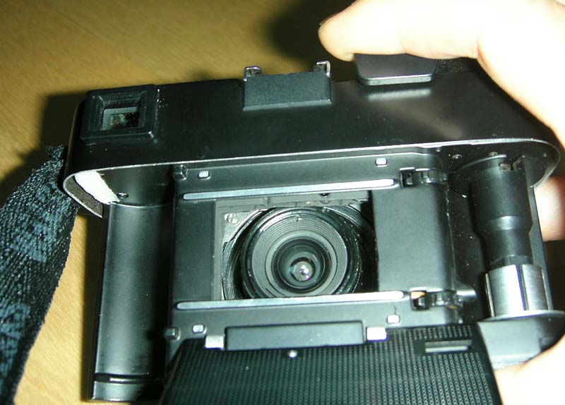

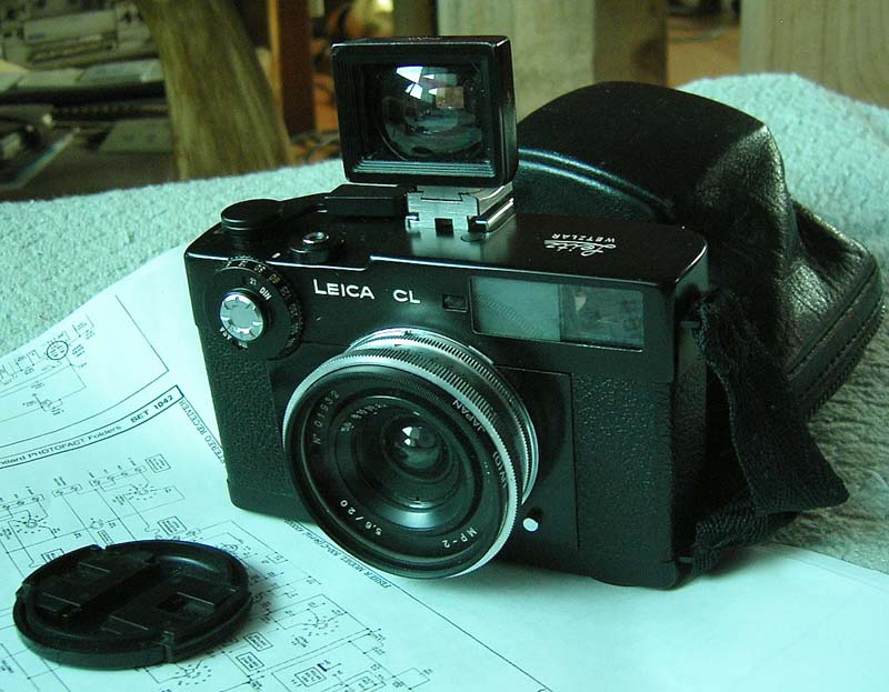

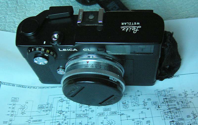

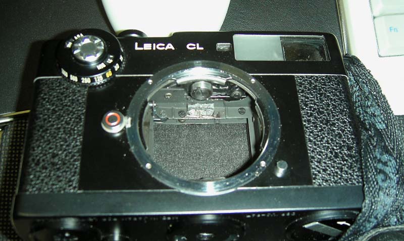

그리고 문용만님 라이카 CL안쪽의 4각턱을 깍아서 완전히 루사에 맞게 개조했읍니다.
루사의경우 경통이 알루미늄이라 강재로 경통을 돌리면 헤리코이드의 나사가 늘어나서 유격이 생길수 있읍니다.
가능하면 4각턱을 깍아보세요. 4각턱이 마침 프라스틱이더군요.
사진올립니다 보시고 참고하세요.
