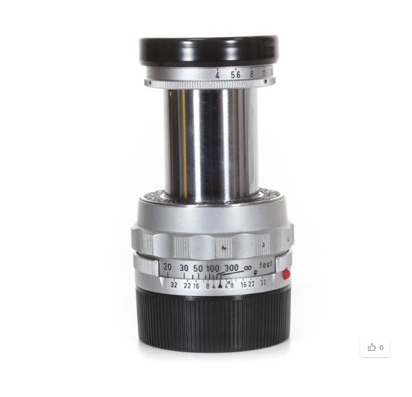

이런 렌즈는 마운트 이동시 어떻게 하시나요?
- 작성자 : 옥윤관
- 작성일 : 21-05-10 16:11
관련링크
제목과 같습니다.
침동식(?) 렌즈는 물론 마운트하지 않을때야 접어 보관하지만,
카메라 마운트 후 이동시에 이걸 접어서 이동하는지, 저리 사진과 같이 빼놓은 상태로 이동하시는지 궁금합니다.
그리고 접어서 이동한다면 넣어보니 다 밀려들어가지 않고 카메라에 닿던듯 한 느낌인데 접어 이동한다면 이런것에 문제는 없는지도 궁금합니다.
최인섭님의 댓글
최인섭
유일하게 무한대 잠금 버튼이 있는 이 90mm 침동식 렌즈는 필름 카메라에는 침동되지만 디지탈 카메라에는
경통 직경이 다른 침동 렌즈보다 크기에 침동시 수광부 소자나 주변부 파손의 염려가 있으므로
절대 매립 하면 않됩니다
사용시 경통에 고무링등으로 부착하여 사전 방지가 최선임(다른 사람이 모르고 매립할수 있으므로)
신형 마크로 대용 렌즈는 알수 없음 이며 그외 렌즈는 사용가함
일반적인 성능은 F8~11에서 Summicron 90mm F4 정도 입니다
