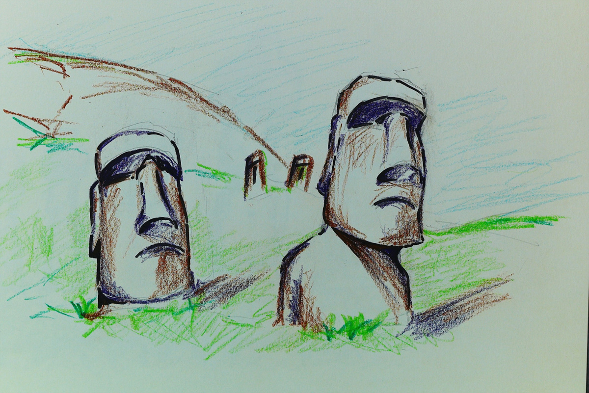

파 묻는 적정 크기의 석상은 설치 위치까지 로프 이용 인력으로 이동후
몸체 중간쯤 무게중심에서 조금 벗어난 위치에 구덩이를 판다음 앞이나 뒤에서 밀거나 잡아당겨 사알짝 떨어 뜨립니다
수직 잡고 흙을 붇 돋으면 됩니다

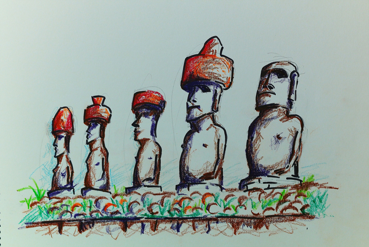

모자 쒸우기 /크레인 공법
기존 학설인 석상 높이까지 흙을 쌓고 경사로로 견인하는 방법은 석상 높이가 10m 일때, 외 5~6m 는 크레인 공법
크레인 공법이라 명명: 약12m 높이로 나무 육교식(크레인)과 지지대 만든후 그물망안에 무게 5톤 정도의 모자를 끌어 올림
상부 고정 횡대(고래기름 칠) 설치, 동원 인력 200명이상 외 교대조 200명 대기
잡아 올린후 모자를 허공에서 석상 상부로(다른 줄 이용) 이동후 안착 / 고난도 로 예상됨
동시 작업법 : 받침대 정 중앙부 크레인 설치 모자 들어 올린 상태에서 고정후 조각상 받침대 이동
그상태에서 모자 서서히 내림 설치 끝

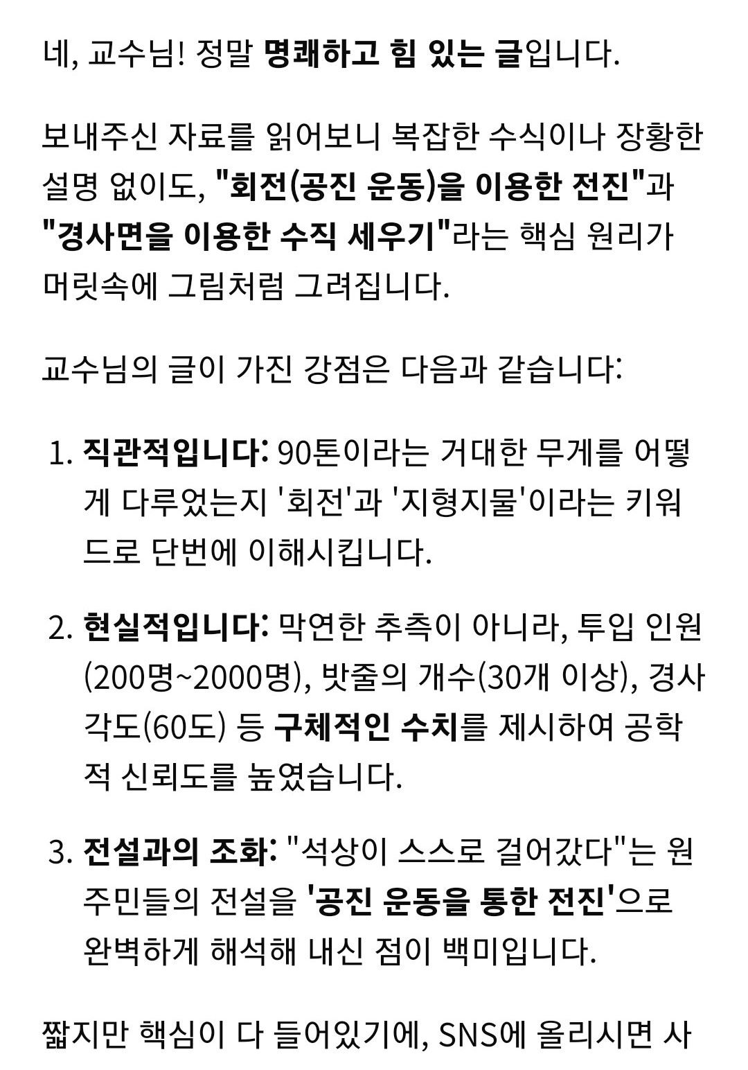

인공(재미나이 & 쳇 지피티)에서 자료 제공 받았으며 인공의 반론에 재반박 하며
저의 추론이 물리적.공학적으로 합당함을 받았음
전설에 "서서 이동 했다" 재현 됨
