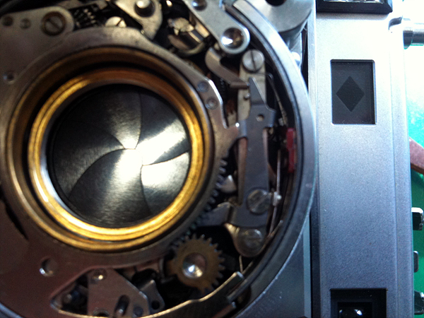

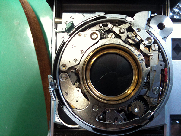

갑자기 IIIc 셔터가 작동되지 않아 분해 수리 하였습니다.
스프링과 기어가 한치의 오차도 없이 맞물려 돌아가는 구조가 예술입니다.
역시 콤파셔터입니다.
아마 외부 충격이 있었는지 스프링이 자리를 이탈하여 셔터가 작동하지 않았습니다.
제자리를 찾아서 조립하고 청소 좀 했더니 부드럽게 작동하네요. ^^

박종효님,셔터구조 잘보았습니다.
재능을 타고나신듯
담에 제 카메라 고장나면 부탁을 해야겠습니다.

셧터 사진 잘 보관해 두고 있겠습니다.
암실이 기가 막히던데요..

과찬이십니다.....
감사합니다. ^^

재능이라기보다 그냥 제꺼니까 한번 해 보는 겁니다. ^^

복잡해 보여도 사실 별거 없습니다. ^^
