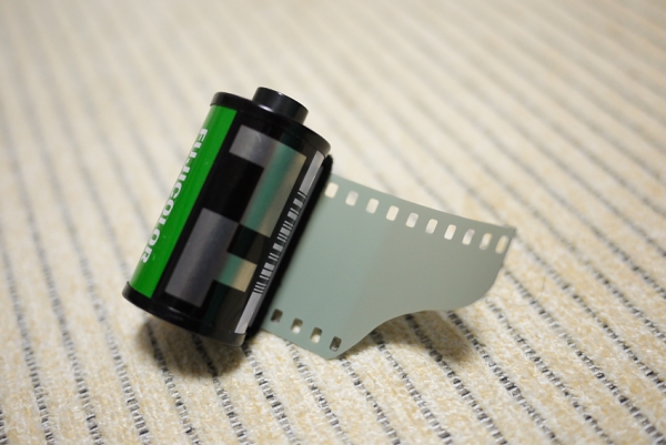

4. 퍼포레이션 부분의 필름 정보가 없다.
이번 필름 역시 100ft 필름을 말아서 사용하였는데, 현상 후 필름 넘버와 필름명이 있지 않았다.
따로 필름북에 기재를 해 놓고 있지만, 혹 보관을 따로 하지 않는 경우 후에 필름에 대한 정보가 부족할 수 있다.
단품 매거진의 필름은 퍼포레이션 상단에 fomapan이라고 적혀 있으며, 하단에는 각 필름의 번호가 있다.
하지만 이 이름과 번호가 현상 후 번지는 경향이 있어 그 부분은 단점으로 지적된다.
5. 필름의 유제면(상이 생기는 면=막면)이 약한 녹색을 띄고 있는 필름이다.
흑백 필름 중에 특유의 유제면을 띄는 필름들이 있는데, 예로써 티맥스는 보랏빛, TX는 진한 회색을 띈다.
