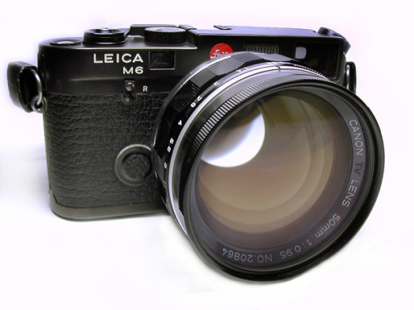

원래 M시리즈에 맞질 않는 렌즈인데 마운트 부분을 M에 맞게 깔끔하게 개조된 이 렌즈는
현존하는 가장 밝은 렌즈라고 생각하는데,
그 모양세는 언밸런스하게 지나치게 렌즈가 바디에 비해 큰 편이다.
그리고 마운트 개조시 렌즈 미리수치에 맞는 BRIGHT FRAME을 보여주지
못 하기 때문에 별도의 표준 파인더가 필요하다.
(이 사진 촬영시에는 미처 파인더를 준비 못 해 대략적인 화각을 짐작으로
만 촬영했습니다.)
이 렌즈의 가장 큰 매력은 물론 그 밝기에 있다.
조리개를 조여서 사용한다면 무겁고 큰 렌즈를 구태여 불편을 감수하면서까지 사용할 이유가 없는 것이다.
이 렌즈를 사용하는데 밝기만 하다면 의미가 없겠지만,
밝으면서도 기대감을 저버리지 않는 그 화질은 혼자 쓰고 감추기에는 아까울 정도라는 생각이 든다.
아웃포커스부분의 그 소프트함은 동미리수 중에서도 으뜸이라는 생각이 들고
좁은 피사계 심도에서도 포커스가 맞는 부분은 정확하게 샤프함을 보인다.
그러면서 전반적으로는 케논 특유의 부드러움이 잘 나타나 보인다.

이 렌즈를 사용해 본 결과 약간의 문제점이 발견 됩니다.
우선 너무 얕은 심도 때문에 완전 개방시 포커스를 매우 정교하게 맞출 필요가 있다는 점.
그리고 주피사체를 앵글 중심에 맞춘뒤 각도를 움직여 주 피사체를 가장자리로 옮기게 되면 포커스가 약간 나간다는 점.
그리고 조명 조건이 좋지 않은 상황에서는 현대의 렌즈같이 콘트라스트, 샤프니스를 유지하지 못 한다는 점.
그래서 고도의 사진경험이나 조명 조건에 예민한 감각을 가진 사람에게는 실패 확률이 그만큼 줄겠지만
그렇지 못한 사람들에게는 사진 성공 확률을 좀 낮게 잡아야 할 것 같습니다.
그래서 늘 성공한 사진을 만들어야 하는 프로용으로는 부적합하고 대신 실패를 하더라도 혼자
마음 상하는 정도에서만 일이 마무리 될 수 있는 아마추어들에게는 특별한 재미로 사용하기에 좋은 렌즈로 생각됩니다.
완전 개방에서 역광으로 인한 line light나 특별한 강한 하이라이트 광선이 있다면 그 곳은 번짐현상이 보입니다. 물론 현재 생산되고 있는 렌즈들도 노출이
over되면 약간 이런 현상이 있긴 하지만 그 정도에서는 이 TV렌즈와는 비교할
바가 못 될 것 입니다.
하여간 독특한 이미지를 만들어 내는 렌즈임은 분명합니다.

오승환님의 댓글
오승환
사람 눈보다 4배나 밝은 0.95 렌즈는 저도 꼭 사용해보고 싶은 렌즈입니다.
M6에는 L to M 어댑터를 사용하셨는지요?
좋은 사용기 감사합니다.
