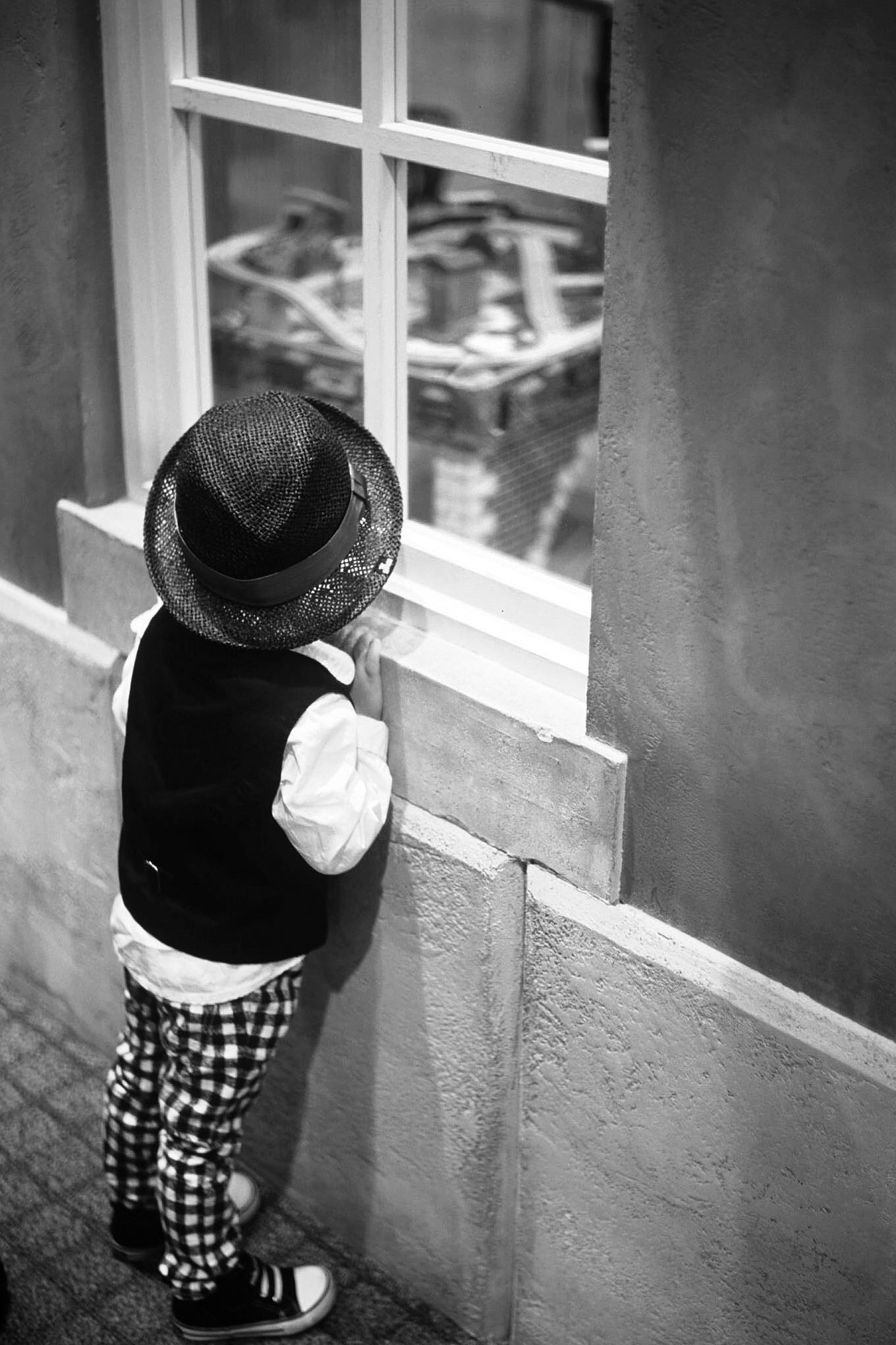

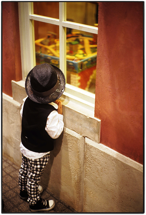

원래의 이미지는 kodak100vs
포토샵에서 단순히 흑백처리 한것과
필림처럼 노이즈를 준 흑백처리입니다.
한번 확인해 보십시요....

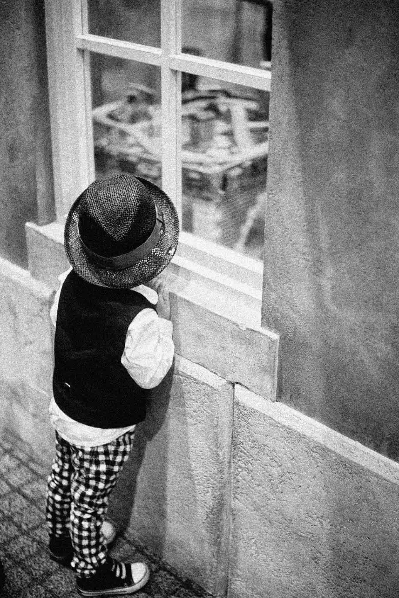

유경희님의 댓글
위의 사진이 원본 칼라에서 단순히 흑백처리한 결과이며
이번에 올리는 사진이 흑백처리후에 노이즈 처리로
흑백필림화 시킨것입니다.
결론은 필림의 맛을 원한다면 원하는 필림과 현상을 제대로 하면 된다..라는 사실입니다.
아래의 사진처럼 처리하면 디지털 프린트 상에서는 전혀 구별을 못 합니다.
디지털로 찍었을 경우에도 이런 처리를 하면 필림으로 인화한것과 같은 효과를 거둘수 있습니다.
이렇게 할바에는 애초부터 필카로 찍으면 되겠지만...

유선배님의 두 흑백사진을 보니 제 막눈에도 미세한 차이가 보이네요.
아이의 바지와 창문에서 두드러지게 그 느낌이 와닿습니다.
