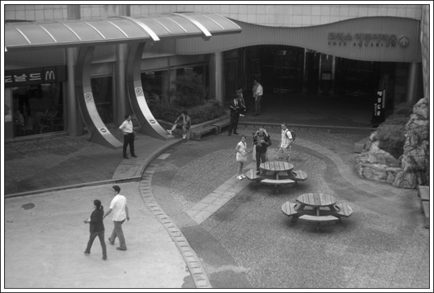

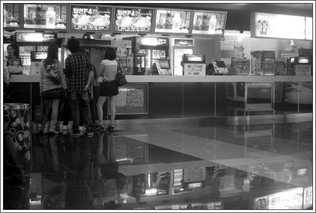

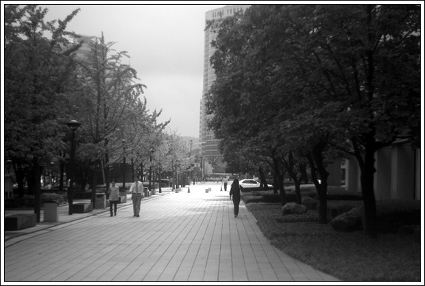

디지털 M8 에 물려서
RAW+jpg(B/W) 로 찍고,
B/W jpg 를 오토 라벨 한방 준 사진들을 올려봅니다.
(sharpen 은 전혀 주지 않았습니다)
73년전에 만든 렌즈라고 누가 믿겠습니까?
조리개는 개방에서도 찍고.. 조여서 F8 정도에서도 찍었습니다. 그 중간에서 찍은 건 없습니다. ^^
(조리개가 엉성해서 숫자와 표시점이 안맞습니다)
일단, 디지털 M에서의 사용에는 전혀 문제가 없어 보입니다.
(이 렌즈의 단점을 찾아서, 제 맘에 안들어야 김승현선배한테 넘겨드릴텐데.. ㅋㅋ)

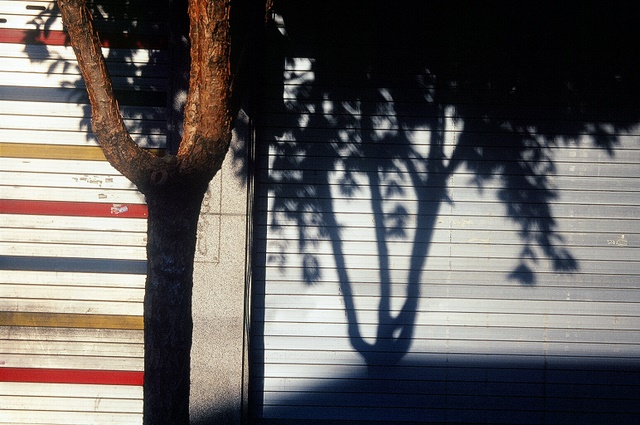

이번에는 슬라이드 필름 (Kodak E100VS)으로 찍은 사진들을 보여드립니다.
Summicron 이나 Summilux 로는 보여주기 어려운 분위기의 사진이 나오는 것 아닌가 싶습니다.

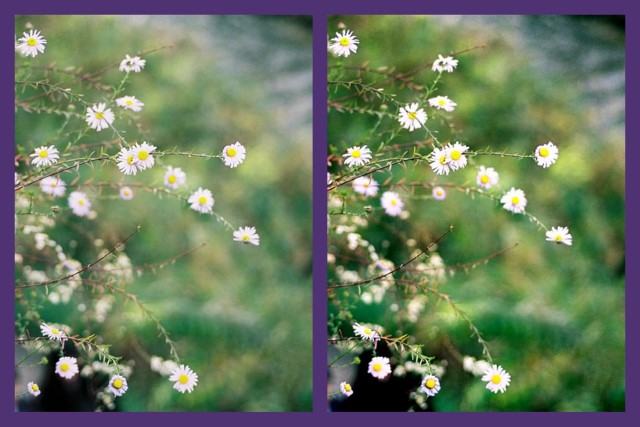

이번에는 칼라 네가 (Fujifilm Real 100) 에 담아보았습니다.
측광을 제대로해서 노출이 제대로 맞았다 안맞았다 하는 건 찍은이 생각과 보는이 생각이
다를 수 있습니다만.. 무보정 스캔한 사진을 Picasa3 에서 간단한 후보정 (컨트라스트 조정, sharpen 한방) 을 하여보았습니다.
쌩얼 vs 화장빨 세트로 보여드립니다
(가로로 찍은 사진은 모두 크롭되었습니다)
사진기: M5
Lens: Summar 50/2.0
Film: Reala 100
필름에 따라 색감은 당연히 달라지겠지요.
이 렌즈를 사용해보려는 분들께 도움이 되기를 바랍니다.
흑백사진에 대한 작례는 만들지 않겠습니다.
이상 Summar 50/2.0 의 사용기 마칩니다.
(흐유.. 구입한지 2달밖에 안되고, 서너통 사용해본 걸 갖고 사용기랍시고
얼렁뚱땅 만들었습니다. 이점 보는 분들이 염두에 두셔야합니다.. ^^)
