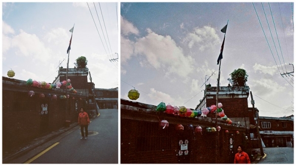

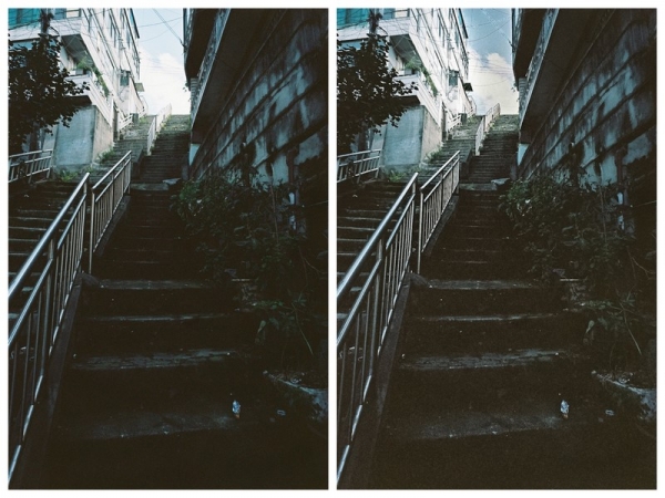

아래 세가지 사진을 라이트룸을 이용해서
암부를 좀 열고, 하이라이트는 좀 더 살리고, 밝은 곳을 더 밝게하고.. 뭐.. 등등..
후보정 연습을 해보았습니다.
왼편이 원본, 맨 우측이 후보정결과물입니다.
모두 필름 사진들입니다.

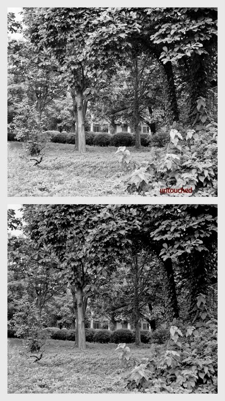

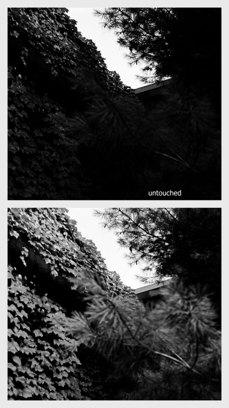

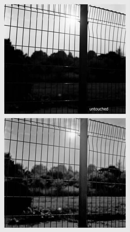

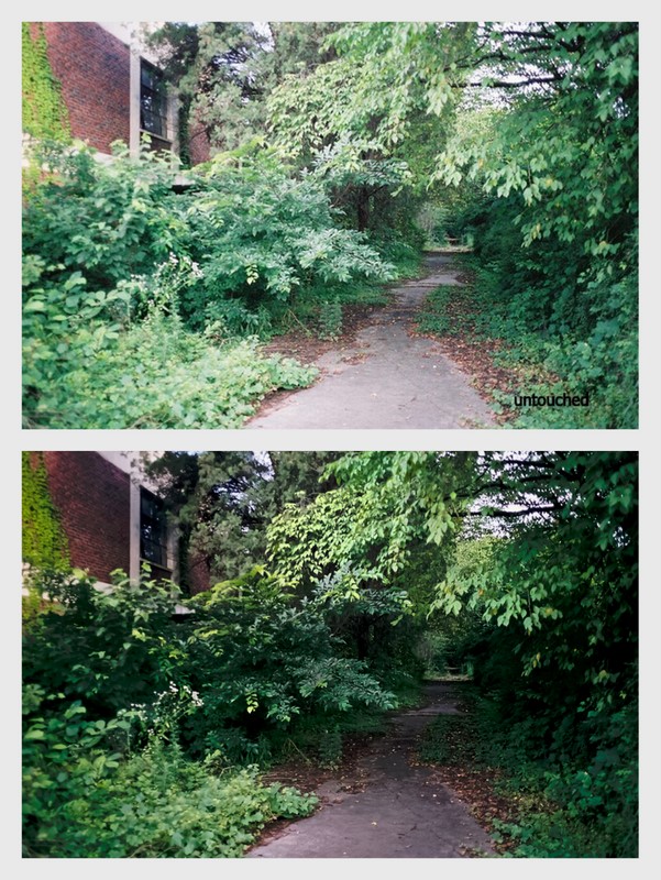

작년 11월에 이 글 쓸때에는 라이트룸 처음 사용하던 때고.. 그 후로도.. 계속 사용해왔는데, 사실 제대로 배우고 사용한 것이 아니었습니다. 그냥 이리저리 주물럭거려보는 식이었지요.
그러다가, The art of photography 라는 책을 보다 보니 digital 분야 처음 강좌 중에 바로 후보정 이야기가 나오는데.. 그게 바로 라이트룸인 것을 알았습니다.
라이트룸의 기능이 맨 위에서 부터 순서대로 만져야하는 것이 원칙이라는 것도 알았습니다. 하이라이트와 블랙을 어떻게 건드려야하는 것인지도 대충 알게되었구요.. ㅎㅎ
그래서 이번에 Rolleicord Va 로 찍은 흑백사진을 배운대로 한번 시도해보았습니다.
노출을 제대로 못맞춰서 언더로 찍힌 사진들이 수두룩 하였지요..
아직은 서투르지만, 그래도 모르고 후보정하였을 때보다는 훨씬 좋아진 것 같습니다.
맨 끝의 칼라사진은 Zeiss Ikon ZM + Ultron 28/2.0 + Reala100 입니다.
