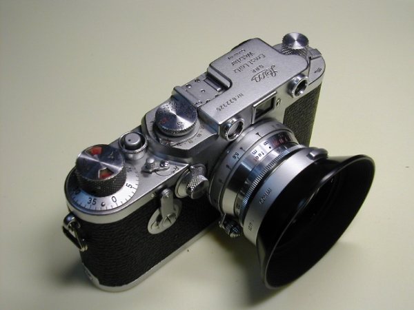

M용 21 F4 SA 스크류마운트바디에 사용 가능
M형 21mm F4 superangulon은 초기에 몇백개만 스크류전용으로 나왔고, 이후에 나온 것은 모두 스크류마운트와 베이요넷마운트 바디에 쓸수 있도록 만들어졌다고 기술되어있습니다. 즉 베이요넷마운트에 있는 작은 나사를 풀고 아답터를 떼어내면 스크류마운트로 장착이 가능하다는 것입니다. (http://cameraquest.com/mlenses.htm)
IIIf에서 M21mmF4를 아무런 문제없이 사용할 수 있다는 말입니다.
또한 떼어낸 마운트는 무한대잠금장치가 장착되지 않은 다른 스크류마운트렌즈에서 사용할 수 있습니다.
스크류마운트로 제작된 것은 워낙 희귀하다고하여 가격이 너무 비쌉니다. 그냥 M용으로 나온 것을 마운트를 뜯어내면 스크류용이 되므로 굳이 콜렉터가 아니라면 가격이 저렴한 M용으로 구입하는 것이 유리할 듯 합니다.
이렌즈의 최고단점은 후드의 가격이 너무 비싸다는 것입니다. 국내시세는 대략 60만원까지 팔아봤다는 업체가 있으며, eBay에서도 400불이상 호가하는 경우가 많습니다.
제가 한가지 이해하기 어려운 것은 제 경험상 이 렌즈의 화질이 결코 M21mmF3.4 superangulon에 뒤지지 않는데도 cameraquest 의 저자는 혹평을 했더군요. 밝기가 1/3 스텝 차이날 뿐이고, 크기는 매우 작아 35미리 스미크론 만해 여러모로 최고의 렌즈라 할만하다 하겠습니다.
어차피 M21mmF3.4 렌즈도 F8이하에서는 별로인 것은 마찬가지입니다.
원문 : 21/4 Super Angulon 1958-1963, all chrome lens. Made in M and screw mount versions. M mount lenses were made with a screw mount adapter, which could be removed by turning a tiny screw. It was thus usable on the screw mount bodies. Too bad ALL M mount lenses are not so made!!! This lens has the poorest reputation of all Leitz 21 lenses, but can still be a good performer from f/8. Will not meter with the M6 due to deep set lens. Its special rear cap and hood are hard to find. Likely to be encountered fogged from original owner, see Fogging.

이영준님의 댓글
이영준
이 글을 읽은 후 "Identifying Leica Lenses"의 super angulon의 설명을 보니 다음과 같은...
- Leitz never really produced a bayonet-mount version of the Super-Angulon 21mm f/4 but instead made an adapter ring for the Super-Angulon 21mm screw mount version. In fact, it's very easy to see the small screw on this ring which fixes the lens body to the ring.
이 설명을 보니 이언석님의 설명이 확실하게 맞습니다.
다시 한번 감사드립니다.
이효성님의 댓글
이효성
저도 이 글을 읽고 갖고 있는 제 21mm를 유심히 살펴 보니 일반적인 M mount 렌즈에는 없는 작은 (2mm내외) screw가 있고 이를 분리하면 LTM adaptor 분리가 가능할 것 같습니다. 이 구조는 35mm 6군 8매 M screw and M mount 겸용과 동일한 구조를 갖는 것 같습니다. 좋은 정보 감사합니다.
