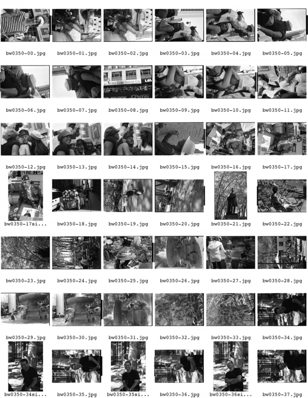

포샵에서 File>Automate>Contact Sheet II 를 가면 메뉴가 나오는데 여기서 사진이 있는
폴더를 지정하고 아래에 종이 크기를 지정한뒤 가로 세로 몇장을 넣을 것인가 정한뒤
마지막에 각 사진의 제목에 쓸 Font 를 지정하면 contact sheet 가 만들어집니다.
35mm 는 보통 37-38 장이 나오니까 이를 모두 한장에 넣으려면 가로 6장, 세로 7장으로하면
됩니다.
결과물입니다.
