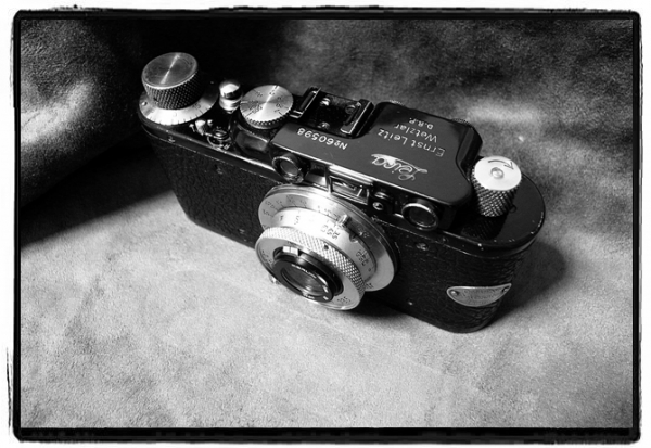

렌즈는 레드엘마50미리, 카메라는 전욱씨로 부터 빼앗아 온 DⅡ입니다.
DⅡ사진도 첨부합니다.

예전 D-76이나 Tmax디벨로퍼로 현상할 때부터 선배님들께 배운대로 현상 온도와 시간, 그리고 교반방법에 대해서 세심하게 신경 써 왔었고 노심초사했던 것도 사실입니다. 그러다 김某 선배님께 로디날 현상에 관해 듣게 되었고 로디날 스탠딩에 대해서도 어깨 너머 지식을 얻게 되면서 로디날을 구하기 시작했는데 지금처럼 쉽지 않아 애를 먹었습니다. 그러다가 우연하게 장터에서 로디날을 10통 구하게 되고 로디날 현상을 시작했습니다. 말씀하시는 입자감, 역시 관점에 따라 장점이 될 수도 있고 약점이 될 수도 있겠습니다만 그 입자감과 더불어 나타나는 입체감은 저에게 꽤 큰 충격이었습니다.(사진1 참조) 그 이후 스탠딩에서도약간 물이 빠진듯한... 묘한 느낌으로 주관적인 만족을 주었기에(사진 2참조) 이후 현상액은 로디날만 쓰고 있습니다. 최근 또 다른 사실을 알게 되었습니다. 사실 스탠딩도 마찬가지입니다만 1:200으로 2시간을 하든 1시간 50분을 하든 심지어 1시간 30분을 하든... 별 차이가 없다는 사실은 예전부터 알고 있었습니다. 그런데 정상현상에서도 희석비율만 높으면(1:100) 시간 차이가 있어도 크게 사진을 망칠 정도는 아니라는 것을 알게 되었습니다. (이런 현상은 로디날이 아니라도 대부분 현상액의 희석비율 높인다면 비슷하리라고 생각합니다만) 평소 Tmax100에 대한 현상데이터를 제가 잘못 알고 있었습니다. 제 기억속에는 Pan F+ 와 같은 데이타로 입력이 되어 있었단 말입니다. 어느 날 부산의 정모 원장님과 통화하는 중에 제 기억이 크게 잘못되었단 것을 감지했습니다. 제 노출습관으로는 1:100, 20도로 18분 30초쯤 현상해야하는 것을 매번 14분쯤 현상했던 겁니다. 그런데 놀라운 것은 별 차이가 없었다는 것이지요.
