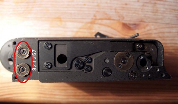

[ATTACH]58672[/ATTACH]
사진에 표시된 부분이 후막 작동부 입니다.
저 샤프트 안에 스프링이 들어있고 밑에 보시는 사진의 나사를 돌려서 장력을 조절 할 수 있는 구조로 되어있지요..
모든 M시리즈의 카메라가 동일한 작동 구조를 가지고 있습니다.
저같은 경우 동영상을 보고 따라하다 저 샤프트 안의 스프링이 끊어져 버렸습니다..;;
그래서 저 샤프트 자체를 갈아버려야 하는 상황이 ㅠ.ㅠ

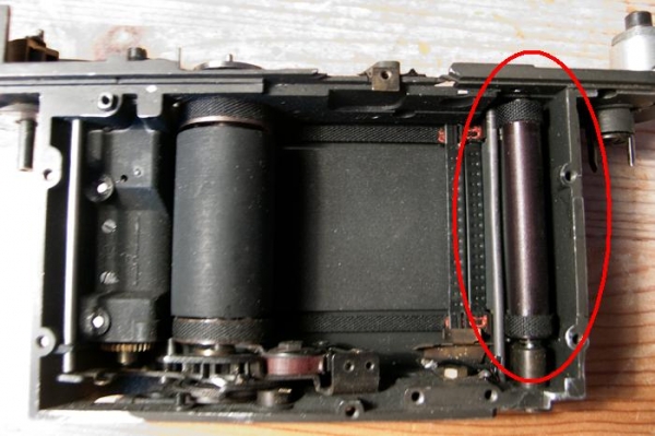

[ATTACH]58673[/ATTACH]
호기심에 한번 스스로 셔터장력을 조절해 더 조용한 M3를 만드려고 한 욕심이
화를 불렀습니다.
