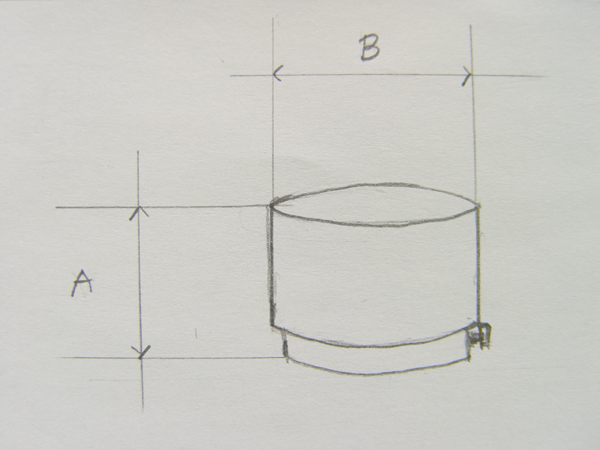

A36mm 덮개식 필터를 이용하여 스크류 마운트 Summaron - Elmar 용
후드를 만들려고 합니다.
치수에 대한 정확한 정보가 없어 도움 받고자 합니다.
후드의 외관높이(A)와 안쪽치수(B)를 알려주시면 고맙겠습니다.
그림을 그린다는 것이 그저 그렇습니다.^^

B는 안쪽직경(안지름) 입니다.
박경복님의 댓글
A는 약 17mm,
B는 약 40mm 정도 됩니다.

이종식님의 댓글
박경복선생님!
친절한 답변 고맙습니다.
높이가 17mm면 아주 귀여운(?) 후드네요.
시간나면 선반 집으로 달려가야겠습니다.
고맙습니다.^^

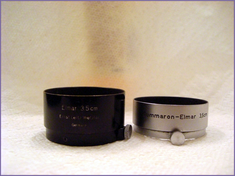

강웅천님의 댓글
제 엘마용 후드는
A-23mm
B-40mm 입니다.
A의 사이즈는 길어지면 비네팅이 생길 수 있습니다.
아래 넓어지면서 시작되는 길이가 17mm 되네요.
잘 만드시면 소개 바랍니다.

박경복님의 댓글
저에게 있는 후드는 전용후드인데, A의 높이가 맨 아래에서 위 끝까지 17mm입니다.
웅천아우님의 후드가 궁금해집니다.
강웅천님의 댓글
넵, 엘마용 후드는 길이가 두 종류 입니다.
17mm와 23mm 입니다.
짧은 것이 아무래도 가지고 다니기에는 편리하겠습니다.
