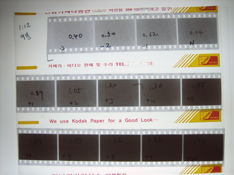

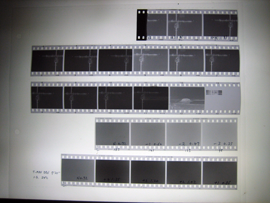

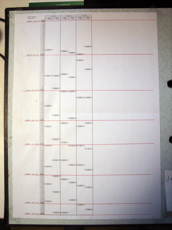

아래 사진은 새 카메라와 렌즈를 구입할때마다 스텐다드 데이터를 잡고 있는 것을
보여 주고 있구요..그 아래는 현상조건...현상액의 농도에 따른 데이터를 잡을때
찍은 사진입니다. 세번째 사진은 t-max DEV 연속교반 증, 가감 데이터 엑셀로 작업한
사진입니다.
35mm 에서도 정확한 예견과 정확한 현상을 위한 데이터가
필요합니다. 이것이 제가 35mm 카메라에 적용시키고 있는 존 시스템 입니다.

정확한 현상 데이타를 모으려고 하신 일들은 당연히 중요하다고 생각합니다.
그런데, 제 포인트를 이해 못 하시는듯. 그런 작업들은 존시스템을 잘 적용하기 위한 필수적인 작업이지만 존시스템의 핵심과는 거리가 있다는 겁니다.
다시 말하지만, 존 시스템의 핵심은 노출과 현상을 체계적으로 동조시킴으로써 아름다운 네거티브를 만드는 것입니다. 그러기 위해서는 프레임별로 현상을 다르게 적용해야 하고, 35미리의 특성상 그렇게 하기가 거의 불가능 하다는 겁니다. Ansel Adams의 'Negative'를 가지고 있다고 하시니 다시 한번 찬찬히 읽어보시면 제가 하려는 말을 이해할 수 있을거라고 생각합니다. 그리고 존시스템과 Ansel Adams의 'Print'와는 아무 상관없습니다.
