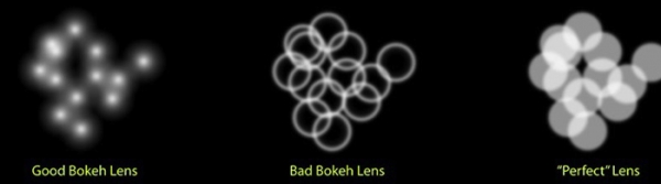

보케는 보통 배경흐림(out of focus) 부분의 아름다움 정도를 나타내는 것이라고 이해하면 될 것입니다.
'아름다움' 이라는 것이 지극히 주관적일 수 있기 때문에, 좋은 보케라는 것도 당연히 주관적일 수 밖에
없지만 보통 일반적으로 통용되는 '좋은 보케'란 아래의 그림에서처럼 out of focus 된 부분의 highlight 가
중앙부부터 경계까지 부드럽게 퍼지는 것을 '좋은 보케'라고 부릅니다.

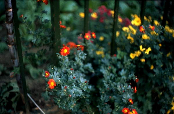

그리고, 일명 '회오리 보케' 는 cat's eye effect 라고도 하는데, out-of-focus highlight 부분의 모양이
마치 고양이의 눈처럼 타원형으로 보인다고 해서 붙여진 이름입니다.
위사진은 '나쁜' 보케의 전형을 보여주죠..-.-;
out-of-focus highlight 부분을 보시면 서서히 옅어지는 것이 아니라 마치 반지처럼 보입니다.
그리고 중앙의 보케는 비교적 원형을 유지하고 있지만, 주변부로 갈수록 마치 고양이의 눈동자처럼 보이는
것을 볼 수 있습니다.

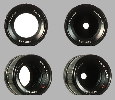

그럼 이런 cat's eye effect 는 왜 생길까요?
cat's eye effect 는 optical vignetting 에 의해서 생깁니다. 즉, 경통에 의해서 생기게 됩니다.
위의 그림에서 보시면 렌즈의 정중앙이 아닌 옆쪽에서 들어오는 빛은 조리개를 활짝 열었을때
경통에 약간 가려지게 됩니다.
윗그림의 왼쪽 아래 그림이 바로 그것인데요, 조리개로 들어오는 모양이 제가 예제로 올렸던
보케의 모습과 똑같지 않습니까?..
조리개를 우측 아래처럼 조이개 되면 조래개를 통과하는 빛이 가려지는 일이 없게 되고 따라서
optical vignetting 도 사라지게 됩니다.

좋은 보케 설명인 것 같습니다.
단 한가지 의문은
경통에 가려지기 만한다고 모두 보케가 생기는 것은 아니라는 것이지요..
니콘매니아인 미국인 Ken Rockwell 이 보케에 대해 설명한 포스트가 있습니다.
http://www.kenrockwell.com/tech/bokeh.htm
니콘 렌즈 몇개의 보케 비교한 것도 있습니다.
그가 말하는 좋은 보케 나쁜 보케 사진 석장입니다.
위가 나쁜 보케 poor bokeh 이라는 것인데, 뚜렷한 원의 경계선과 그 안에
또 작은 원이 들어있는 경우를 말합니다.
위 보케는 neutral bokeh 그러니까.. 좋지도 나쁘지도 않은 그냥 그런 보케..
위 보케는 good bokeh 의 예라고 합니다.

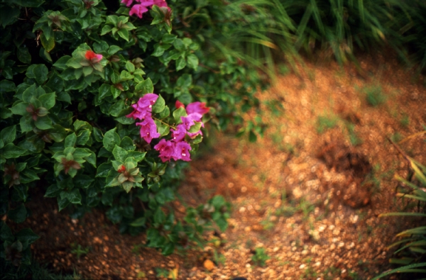

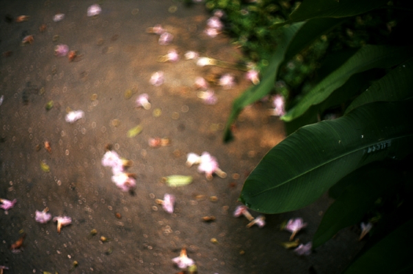

제가 가진 Summicron-C 40mm 와 Nokton Classic 35mm 의 보케를 유심히
관찰해보니 종종 poor bokeh 에 해당하는 빛망울들이 보이더군요..
