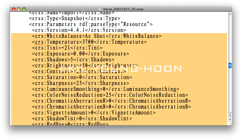

첨부 그림은
RAW 현상 프로그램에서 현상한
"Verve_20071027_29.CR2"라는 카메라 RAW 파일과
같은 이름의
.XMP 파일에 기록된 내용을 발췌한 것입니다.
이 .XMP 파일에
색온도, 색조, 노출, 암부, 밝기, 콘트라스트, 채도, 선명도, 노이즈 등,
RAW 현상 프로그램에서 조정하고 향상한 모든 내용이
기록된 것을 알 수 있습니다.
다시, RAW 현상 프로그램에서
색온도, 색조, 노출, 암부, 밝기, 콘트라스트, 채도, 선명도, 노이즈 등을 조정하면
해당 카메라 RAW 파일에 대한 연출 수첩 파일인 이 .XMP 파일의 내용이
새로 고쳐지게 됩니다.

첨부 그림1: "Verve_20071027_29.CR2" 카메라 Raw 파일의 .XMP 파일 내용.

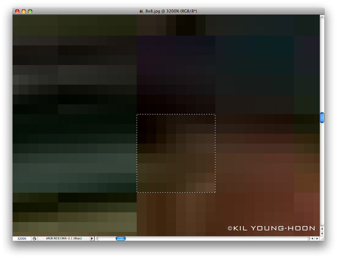

JPEG 압축은 8 x 8 픽셀의 묶음을 만듭니다.
물론, "손실 압축"입니다.
JPEG 이미지 파일을 확대해 보면 그것을 알 수 있습니다.
특히, 압축이 많이 된 JPEG 이미지일수록 분명하게 보이며,
포토샵에서 조정과 향상을 할수록 분명해 집니다.

그러나 RAW 작업흐름에서,
화이트 발란스는 단지 Rendering Metadata의 하나로만 카메라 RAW 파일 내에 저장되고,
(촬영 당시의 화이트 발란스로. As Shot)
사진가가 원하면 RAW 현상 과정에서 선택해 사용될 수 있을 뿐,
RAW 촬영에 어떠한 영향도 주지 않습니다.
(카메라 센서의 각 픽셀은 Luminance 수치만을 기록합니다.
즉, 카메라 RAW 파일은 본질적으로 그레이스케일 이미지입니다.
나중에, 이러한 Camera RAW 데이터의 디모자이킹(Demosaicing) 과정에 대해 설명할 수 있을 겁니다.)
