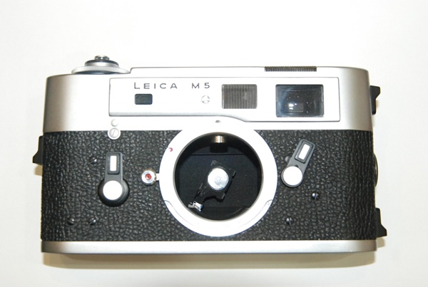

아래 사진은 여러 싸이트에 나와 있지 않아서 직접 찍어 올립니다.
노출계가 나왔을 때 모습입니다.(노출계는 렌즈 마운트 되어 있고 셔터 돌렸을때만 보입니다.)

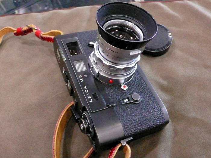

저도 M5 블랙 3lug 모델을 갖고 있는데요.
정말이지 만족도 100%입니다.
제 경우엔 M6 등의 LED점등 방식 보다는 뷰파인더내 지침식 노출계가
상당히 인간적이고 아날로그적인 느낌이라서 애용하는 바디입니다.
가끔은 흡사 군용 카메라 같다는 착각을 불러주는 외양의 매력도
그리고 LEICA 로고 방식도 심플한 것이 다른 시리즈와는 다르다는 점....등등
정말 이쁜 바디입니다.
불만이 있다면 역시나 넙적하고 무거워 보이는 점!
그나마 다행인건 큰 렌즈를 마운트해주면 그런대로 잘어울린다는 점...
그런데!!!
노출계 문제는 처음 듣는 문제군요. 상당히 신경 쓰이는 문제이지만
제 상식 선에서는 1.35v건전지를 쓰는 여타의 카메라(1970년대의 대다수 카메라)에서
1.5v를 쓴다고 해도 그 이유로 노출계가 망가지거나 한적은 없었는데
만일 M5만 국한된 문제라면 그럴 수 있어도 다른 카메라들까진 그렇지 않겠죠???
여튼 지금 M5도 1.5V로 수리점에서 개조된 카메라인데.... 상당히 두렵습니다 ㅜㅜ
M5노출계 노장난 바디는 전혀 수리 불가라고 들었는데...
또 하나 의문은 정말 중간 셔터 속도가 있었나요???????
이런 기능을 모르고 근 1년을 써왔다는게 정말 제 자신이 한심하다는 생각이 ㅜㅜ

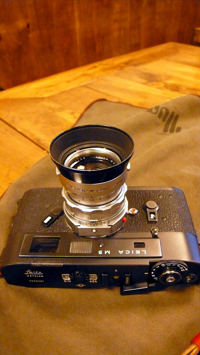

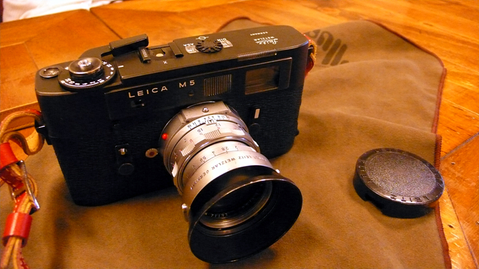

제 M5 Black 3 lug 사진도 참고삼아 올립니다
