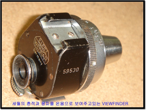

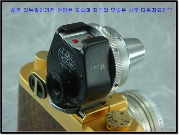

1950년대 출시되었던 가변식 VIEWFINDER 입니다
세월도 오래되었고 사용기간도 길다 보니 너무 낡아 버렸지만
내부 기기들은 완벽할만큼 동작잘하고 최근 출시되고있는 어떤 뷰파인더에
뒤지지 않는 좋은 메카니즘을 지니고 있습니다
지금은 아무리 찾아도 상태 깨끗한 제품을 만나는건 힘들어졌고
이제는 주변에서 상처뿐인 영광의 VIEWFINDER를 리뉴얼 해봤습니다

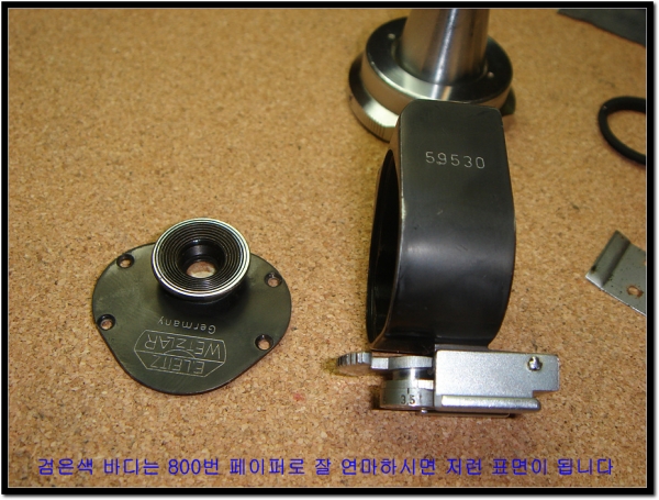

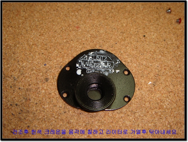

페인트는 시중에 판매되는 유광검정 락카스프레이면 되구요
센트 페이퍼는 800번정도로 준비하시구요
낡은 치솔/치약/알콜/ 정도 준비하시면 됩니다

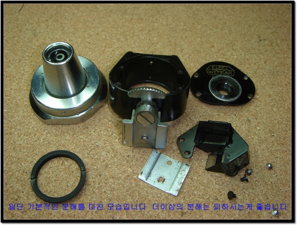

물론 손으로 열수 없으니 기본공구는 있어야 되겠죠?
검은색 바디는 페이퍼로 거친표면 곱게 연마하시면 됩니다

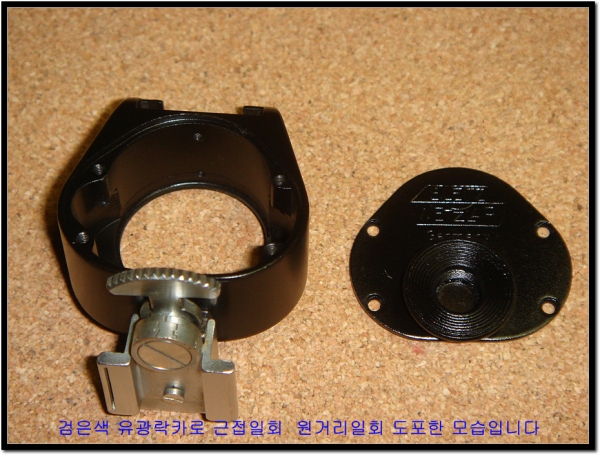

페인팅중 혹시 비산된 페인트가 렌즈에 묻을경우 알콜로 면봉을 이용해서
닦으시면 됩니다
처음 일회는 20센티정도의 가까운곳에서 한번 도포하시구요 30분후
두번째는 50센티정도 거리에서 한번더 도포 하시면 약간의 엠보싱과 심한 광택없이
오리지날 페인팅질감이 그대로 표현됩니다 ( 거리가 아주 중요함)

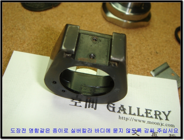

나머지 실버바디는 치약과 칫솔을 이용하여 박박 소리나게 닦으십시요
요즘처럼 얄팍한 도금이 아니어서 마음놓고 박박 하셔도 됩니다
감쪽같이 원형의 색을 되찾습니다

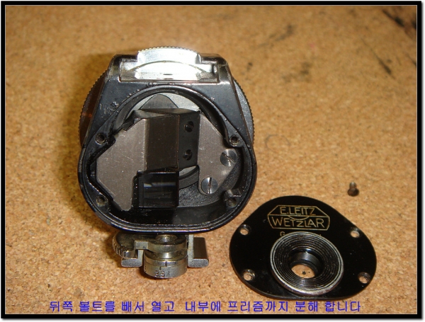

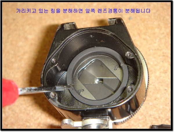

나머지 방법은 사진에서 대강 유추하셔서 해보세요 ^^
김용수JKT님의 댓글
김용수JKT
멋지네요 ^^
근데 전 이제 더이상 안따라 하렵니다
렌즈 살리기편을 보고 따라하다가 렌즈 두개 잡아먹었습니다
어릴때부터 까시손 소리를 들었던 제게는 먼나라 얘기더군요 ㅜ_ㅜ
멋진 능력을 가지고 계신게 넘 부럽습니다 ^^

작업전의 모습과 후의 차이가 놀랍습니다,
저에게 사용불가능한 거리계가 하나 있는데 한번 시도해 보겠습니다,
그런데 한가지 궁금한것이 음각에 칠하신 "크레온" 이라는것이 혹시 초등학생이
그림그릴때 사용하는 크레용(크레파스)을 말씀 하시는 것인지요......^^
좋은 정보에 감사 드립니다,
양나라님의 댓글
양나라
음각부분을 약간만 더 파주시면 또렷하지않을까요..
크레용도 좋은데 플라모델에쓰는 에나멜이나 수성용 락카 도료로 마감하면 더 멋잘것 같습니다...(크레용을 쓰면 먼지나 때때문에 더러워지는걸 볼 수 있죠...^^; 바디에 사용한 락카와 성질이 다른 도료를쓰는게 포인트 입니다.)

스크류타입 올드엘마(니켈엘마를 갖고있슴니다) 렌즈에 헤이즈가 있어서 여간 찝찝해 마지않습니다..
분해소제요령 좀 알려주시면 감사하겠습니다.
