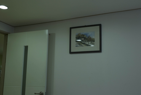

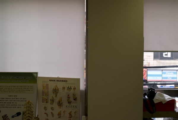

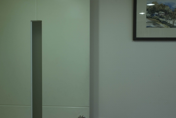

디지룩스를 사용하다가 M8로 기변하였습니다. 앞으로 잘 부탁드립니다. 작년부터 디카를 사용하다가 현재 5D를 같이 쓰고 있습니다. Rf camera는 처음이라 클럽에도 가입하고 메뉴얼도 열심히 보고 있습니다. 그런데 오토화벨로 찍은 사진이 약간 푸른빛이 심한것 같아 문의드릴려구 합니다. 형광등 아래이긴 한데 5D와는 너무차이가 나서요. 반도에다 전화를 하니 오늘 이사 첫날이라 전화 통화가 좀 어렵네요. 선배님들께 인사도 드릴겸 질문을 드려봅니다. 같은 방에서 창쪽과 나머지 벽면을 찍었는데 이렇게 다르게 나옵니다. 카메라 문제 인가요? 참고로 벽지 색깔은 똑 같은데 말이죠

M8의 white balance가 부실한 편입니다.
특히 Canon 5D와 비교해서는 더욱 부실한 편입니다.
그레이 카드 또는 그레이 카드가 없을 때에는 흰색의 A4 용지를 이용하셔서 white balance를 manual setting으로 저장해 찍어 보세요.
인터넷 상에는 벼라 별 snake oil이 돌아 다닙니다. 건강보험 비닐 커버를 이용해보라는둥, 프링글스 뚜껑을 이용해보라는둥, ...
모두 믿지 마시고 그레이 카드가 가장 정확하고 정 급할 때에는 A4 용지도 정확한 편이니 사용해보세요.

올려주신 사진에선 첫번째 사진에서는 주광(자연광)의 영향이 강하게 주어지면서 화벨이 잘 잡힌것 같고 두세번째 사진에선 형광등을 주광으로 인식한것 같습니다 ^^
M8이 잘하는 짓입니다 ^^
