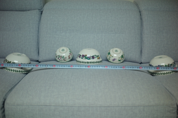

2023년경 도심 거리사진에서 예상보다 깊은 심도에 의구심을 갖고 있던차 처음은 꺽은줄자로 다음은 줄자와 곡선에 배치된 사물로
확인 하게 됐습니다
위사진에서 좌전방 약 6m 거리의 간판이 선명함  F5.6 사진
두번째 사진은 개방 에서의 우측사진입니다 미세한 글로우가 보입니다
세번째 만곡테스트 / 중앙 꽃에 초점,10.5cm 돌출된 앞 줄자 중심부 흐릿/주변부 갈수록 또렷
촬영거리 1.2m 일때 일반적인 렌즈 개방 F2 의 전측 심도 약 6.5cm 를 벗어나 있음
무한대 전화면 대각선 끝까지 선명한 사진은 조리개 F8 에서 나오며 F5.6 에서는 주변부 구간에 미세하게 콘트라스트 저하가 있습니다

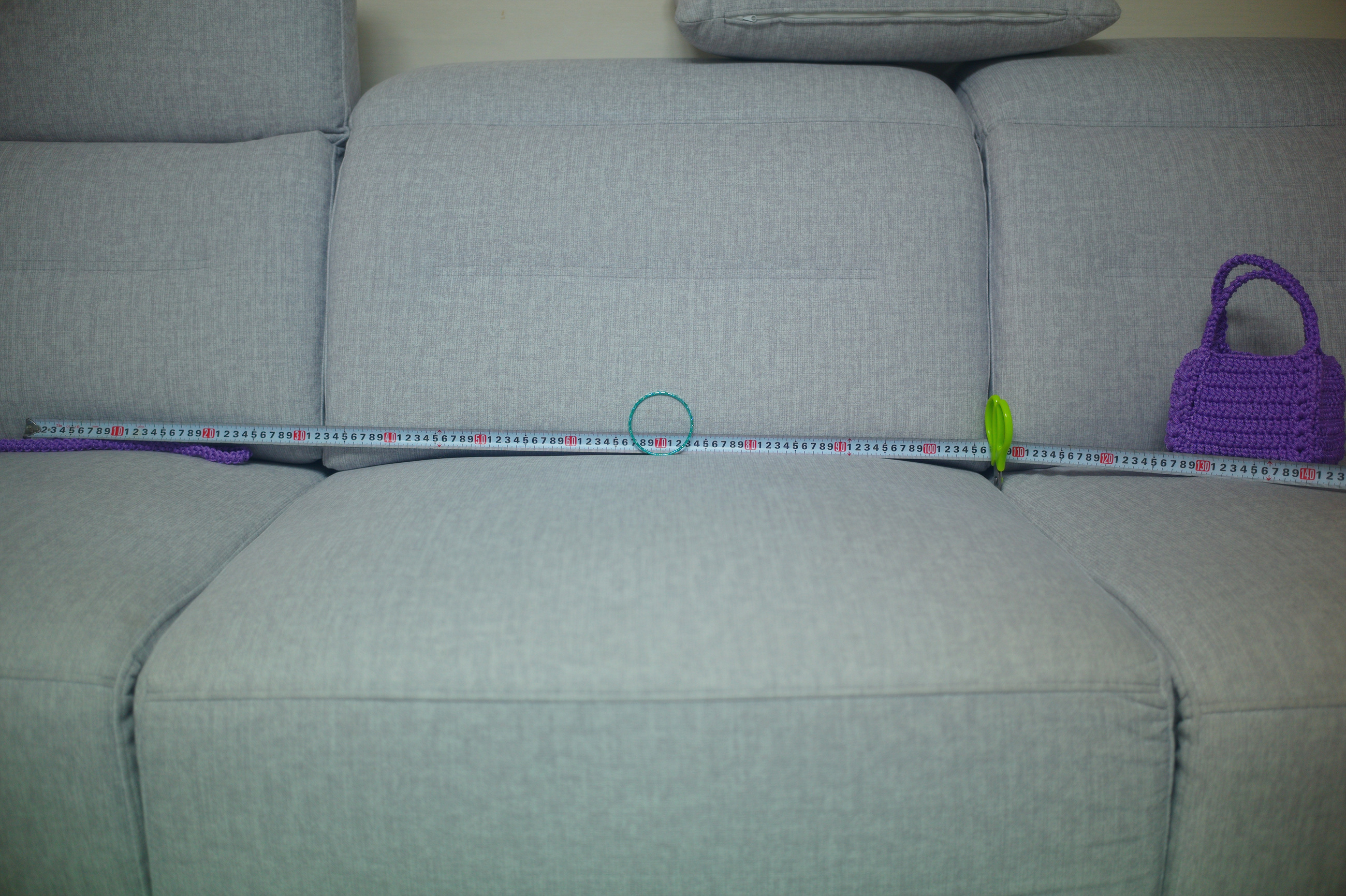

최인섭님의 댓글
최인섭

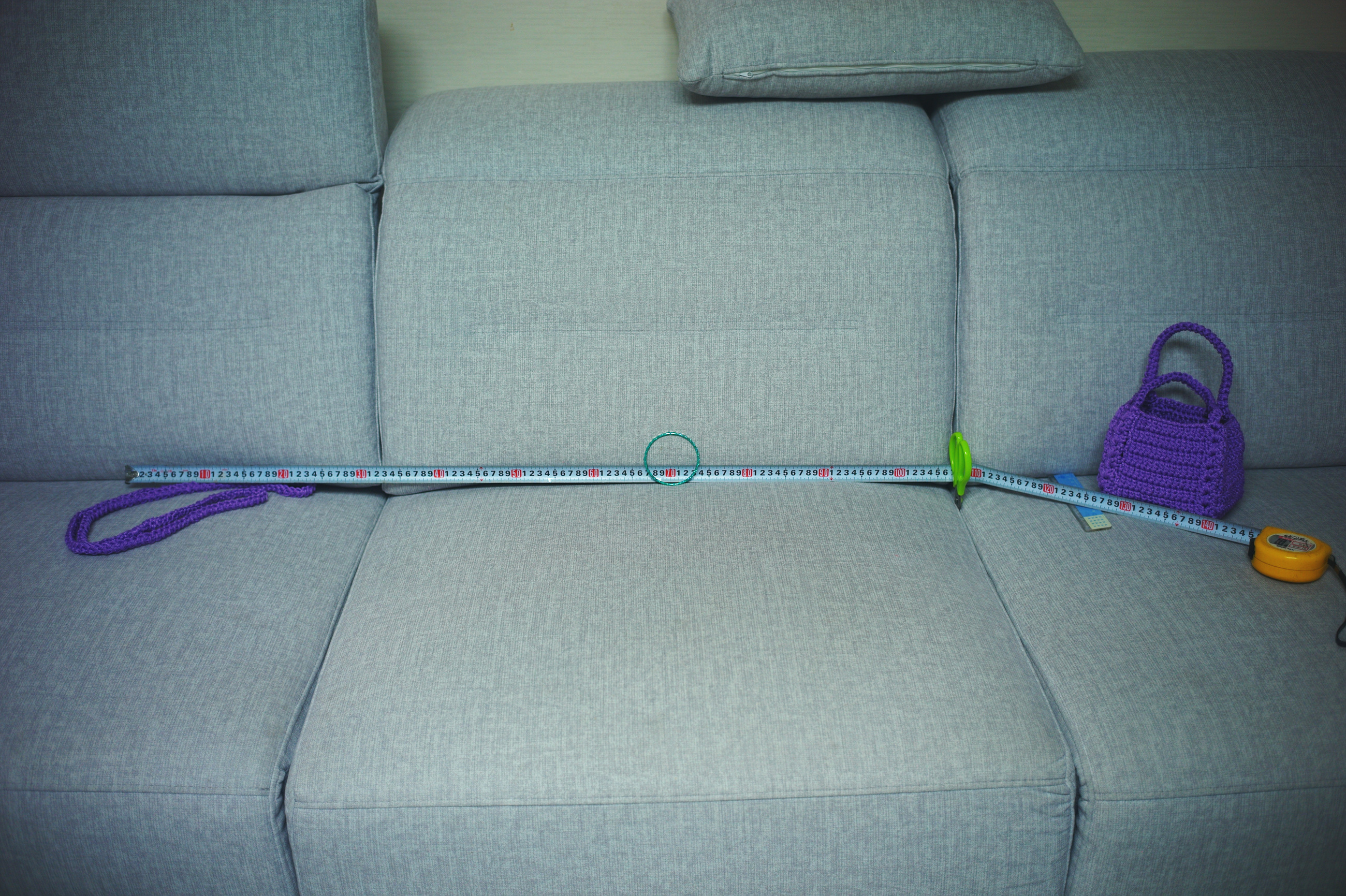

다음은 꺽은 줄자 셋
팅사진
최인섭님의 댓글
최인섭
좌에서 우 전체적으로 선명은 하나 꺽은 부분이 주변으로 갈수록 선명해짐 / 마치 조선의 각궁 곡선

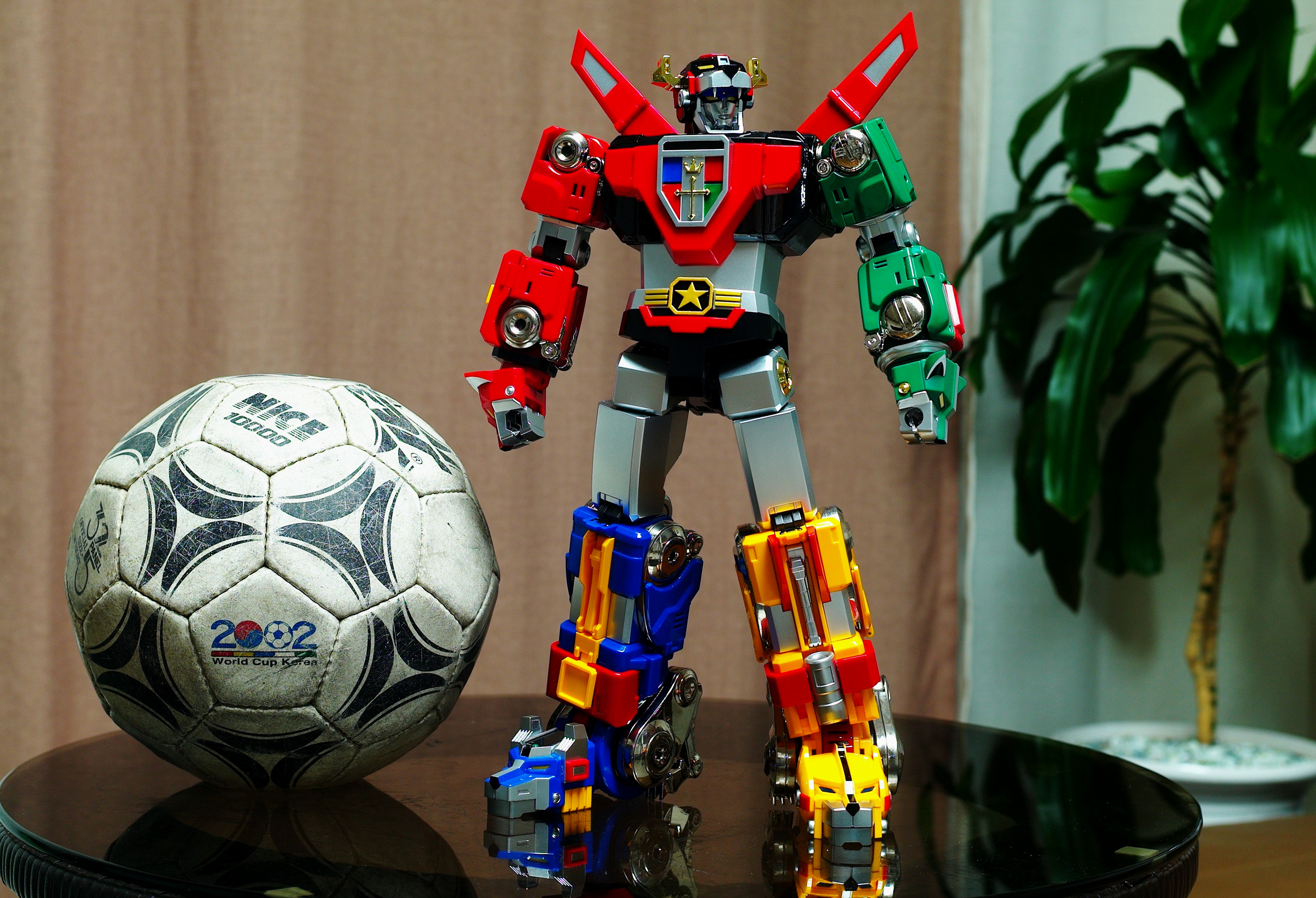

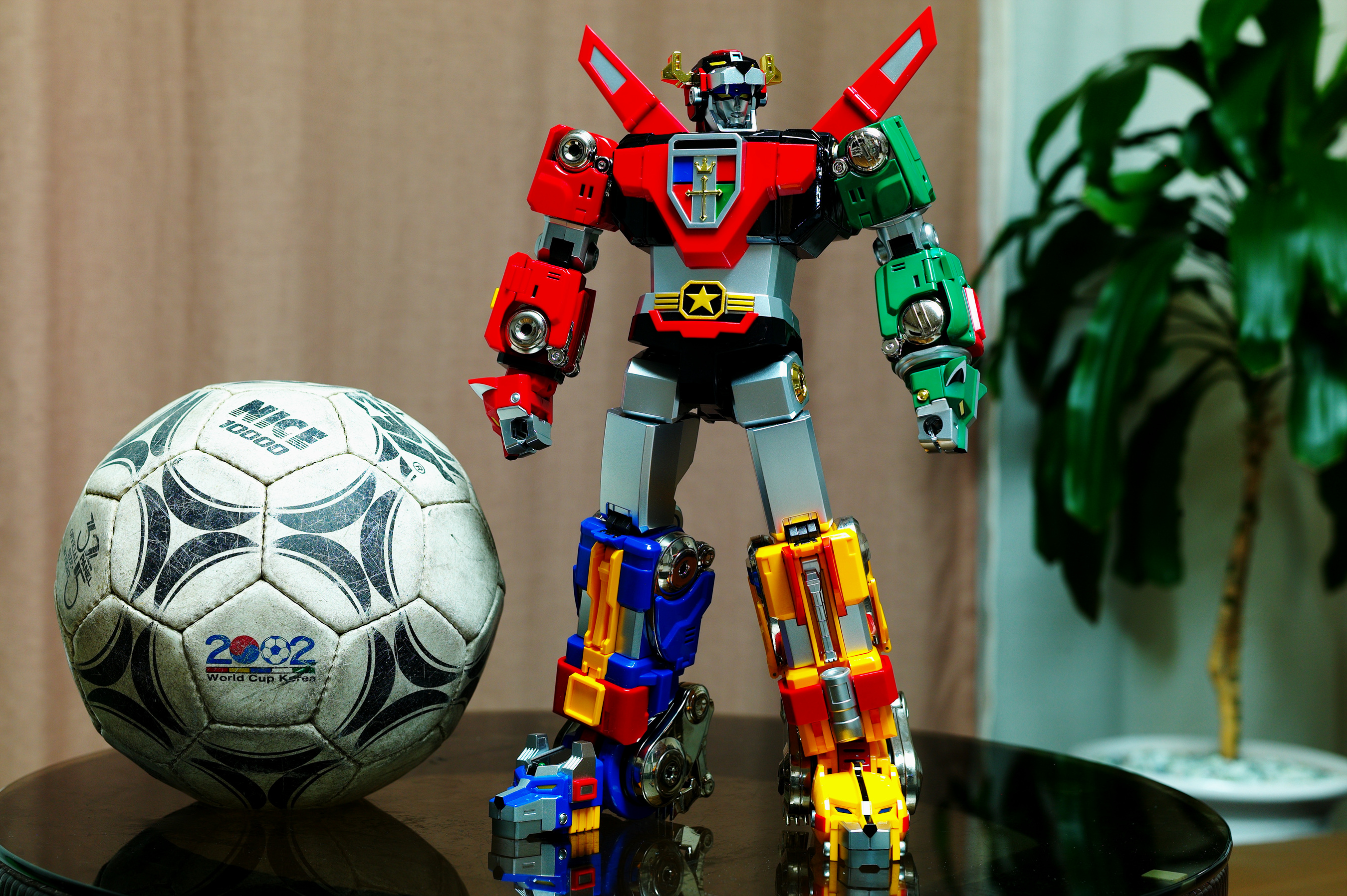

상면만곡을 응용 미흡 합니다만,
실전에서 대입할수 있습니다 / 시들은 꽃잎에 초점 맞춤
최인섭님의 댓글
최인섭
뒤쪽 작은 꽃에 초점
