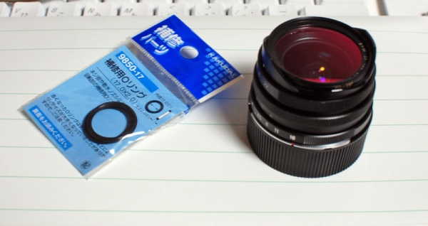

[ATTACH]38349[/ATTACH]
위의 1번 사진을 보시면 가구점같은곳에서 살수 있는 보수용 고무링이라고 합니다.
사이즈가 17.0 X 2.0이라고 합니다.

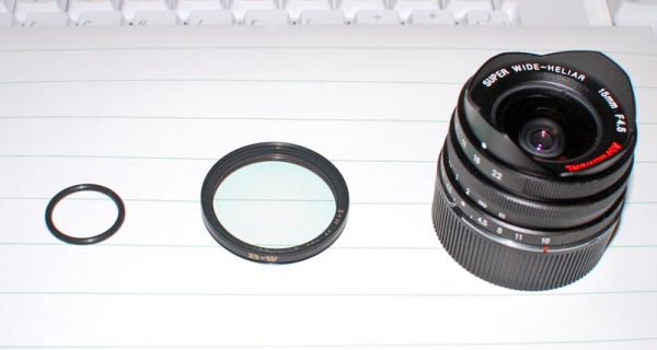

[ATTACH]38348[/ATTACH]
준비물들이 죽 늘어선 모양입니다.

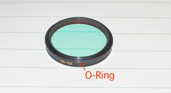

[ATTACH]38347[/ATTACH]
위 사진처럼 필터의 나사선 부분에 강제로 늘여서 끼우고
렌즈에 꼭 눌러서 넣어주면 필터의 이탈없이 꼭 맞게 들어간다고합니다.

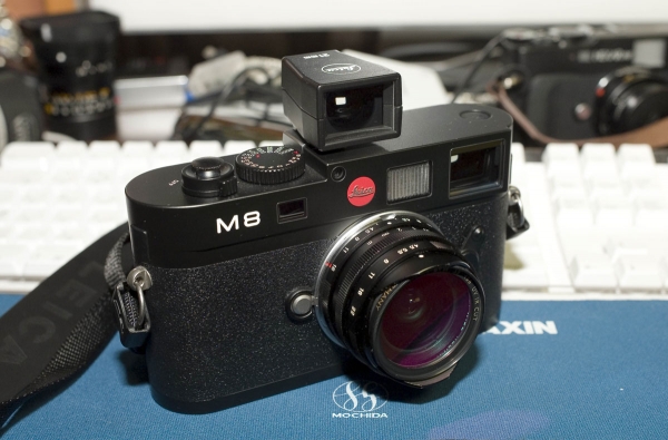

완성 사진입니다.
사진 순서 수정했습니다.
그리고 노란색 고무줄 젤 작은 사이즈도 잘 맞습니다 ^^
