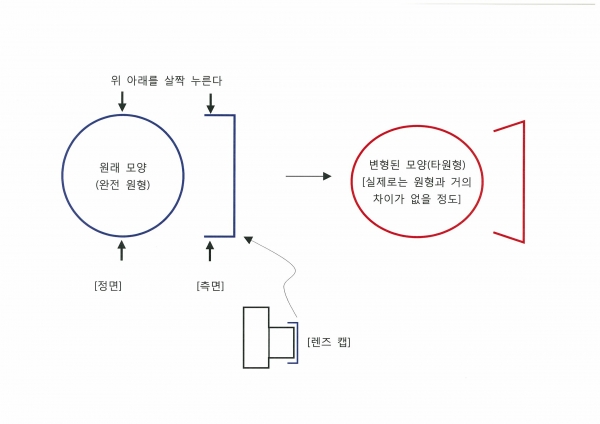

캡 안쪽에 대일밴드도 붙여보고 전기 테이프도 붙여 보았는데, 신통치 않았습니다. 그래서 렌즈캡을 살짝 우그리기로 했습니다. 엄지와 검지로 캡을 잡고 지긋이 눌러 살짝 타원형을 만들어서 후드에 끼웠더니 감쪽 같이 잘 맞습니다. 너무 세게 힘을 주면 확 찌그러질 염려가 있으니까, 좀 부족하다 싶게 지긋이 누른 다음 끼워 보면서 조정을 하시면 될 것 같습니다.
육안으로는 타원인지 원인지 구분이 안될 정도의 변형이지만, 효과는 아주 탁월합니다. 한 번 해보시고 맘에 안들면 다시 펴셔도 될 것 같습니다. 저는 Leica 로고를 수평으로 했을 때 열 두시 방향과 여섯 시 방향에서 눌렀는데, 여러분들도 그렇게 하시는 게 좋을 것 같습니다. 왜 그런지는 해보시면 압니다.
도움이 되었으면 좋겠습니다.

정진호님의 댓글
댓글이 달리면 메일이 날아오는군요. 아주 재미있는 기능이네요. 댓글을 보니, 저 말고도 같은 고민을 하신 분들이 계시는군요. 저는 젤 간단하게 까만 전기테이프로 해봤는데, 요령이 없어서인지 자꾸 테이프가 젖혀져서.... 제가 했던 방법은 캡을 콱 우그리는 게 아니고 살짝, 지긋이 눌러서 원형을 약간의 타원형으로 만드는 겁니다. 육안으로 언뜻보면 타원이 아닌, 원형으로 보일 정도만요. 3초 안에 해결되는.... 하하~~

정진호님의 댓글
정도의 차이는 있지만, 원래 헐거운 것 같습니다. 제가 했던 방법을 그림으로 그려서 원문에 다시 첨부하였습니다.

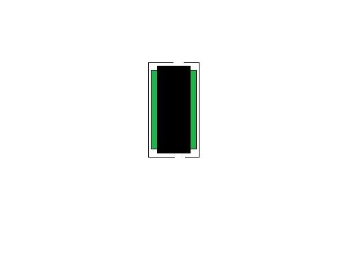

옥광익님의 댓글
그림을 참조 하시면..
검은 부분은 렌즈이고 초록색은 필터이며 "ㄷ" 모양은 렌즈캡입니다.
엘마 렌즈캡이 원래 잘 빠지는 것은
50mm 룩스 캡(43mm구경)은 좌측 그림과 같이 깊이 덮혀 지며 밀착되면서
동시에 그 안은 음압형성이 되어 잘 안 빠지게 됩니다.
50mm 엘마 캡(39mm구경)은 우측 그림과 같이 얕게 덮혀져 밀착 부분이 짧아서
음압형성이 어렵습니다.
(그나마 필터 미장착시에는 조금 깊이 캡이 덮히니 조금 낫습니다.)
라이카에서 엘마캡의 길이를 깊이 만들어 주지 않는 한 엘마캡은 쉽게 빠집니다.
위의 여러 가지 방법들은 그 조금 걸리는 캡을 타이트하게 함으로써
많은 도움을 줄 것입니다.
