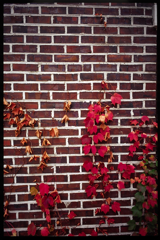

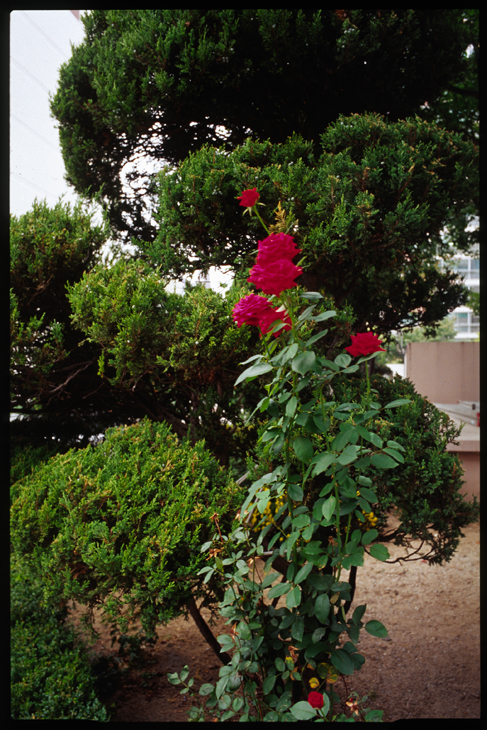

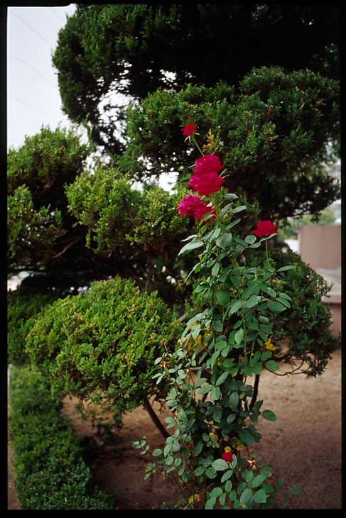

우선 샘플사진을 세장씩 같은 장면을 촬영하였습니다.
삼각대는 없으니 생략했고 핸드헬드로 촬영하여 약간 흔들림이 있을수 있습니다.
제 팔뚝 두께를 아시는 분은 뭐 이해해주실 것으로 믿습니다. ㅡㅡ;
개방, 5.6, 8로 촬영하였습니다.
찍고 보니 11로 찍을 것을 ...하는 후회도 했지만 보시다시피 흐린날 아침이어서 좀 무리가 있을 것 같아 8로 촬영하였으니 이해해주시기 바랍니다.
참고로 최고 조리개는 22입니다.
바디는 M7(조리개우선모드), 필름은 코닥의 E100VS를 사용하였습니다.
많은 분들이 사용하시는 필름이라고 생각됩니다.
스캐너는 미놀타의 5400-2를 사용하였는데 중가 제품임을 감안하시기 바랍니다.
포토샵에서는 리사이징만 했고 픽셀을 밝게 해주는 옵션외에는 아무런 가감을 하지 않았습니다.
결과를 놓고 봤을 때...
해상도는 만족할 정도로 판단됩니다.
색감은 필름을 직접 보았을 때 약간의 yellowish한 기운이 돕니다.
그리고 결정적으로 조리개 개방에서 주변부의 광량저하가 눈에 들어옵니다.
5.6에서 미세하게 남아있다가 8에서 없어집니다.
ASPH설계임에도 불구하고 이러한 주변부 광량이 모자란 것은 아마도 렌즈의 부피를 줄여 휴대성을 높이면서 생긴 것이 아닌가 생각됩니다.
올드렌즈 팬들에게는 나름 좋은 결과일수도 있으나 ASPH의 광학적 성능을 기대하셨던 분들에게는 bad news가 될수도 있는 측면이라고 생각됩니다.
디자인과 휴대성은 매우 우수하다고 보여집니다.

그런데 담쟁이사진은 주변부광량이 부족현상이 있는데
맨밑의 화분이있는 사진은 괜찮은데 그이유가 뭔지 궁금하군요.
감사 합니다...........
김병인님의 댓글
조선생님이 문의하신 주변부 광량저하의 문제는 아마도 필름 스캐너에 옵션으로 있는 픽셀 폴리쉬라는 것으로 생긴것 같습니다.
시간이 되면 모든 옵션을 끈 상태에서 다시 스캔해보도록 하겠습니다.
