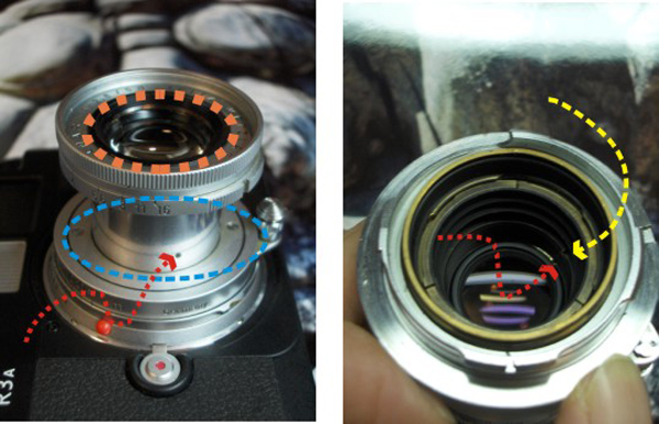

첫번째 사진을 보시면 외관상 분해를 시도할 수 있는 부위를 오렌지와 파란색으로 동그라미를 그려 놓았습니다.
첫시도때 오렌지색 동그라미에 있는 두 홈을 샤프와 컴퍼스를 젓가락 잡듯이 잡고 돌려 보았습니다.......실패
90도 정도 돌아가고는 움직이지 않았습니다. 이때 몇 번 어긋나면서 렌즈 주위 검은 도장 부분에 많은 상처를 냈습니다.
(이 부분은 조리개를 만지기 위해서 있는 부분인 것 같습니다. 1군 렌즈를 분해하면 조리개를 만질 수 있을테니까요.)
*2 차 시 도 :
첫번째 사진의 파란색 동그라미 부분 중 좌우의 나사부분을 돌려보았습니다. 잘 풀어지더군요.
촛점조정용 노브를 조금 풀어 헐겁게 하니 쉽게 풀려서 움직였습니다. 그러나 이 부분은 렌즈분해와는 관계가 없었습니다.
(이 부분은 마운트 되는 부분을 기계적으로 조정할 때 필요한 것 같습니다.)
빨간색 화살표부분에 있는 자그마한 나사... 지름 1미리, 길이 1.5미리쯤 되는 이 나사가 경통을 풀어주는 열쇠였습니다.
나사를 푼 다음. 경통부분과 마운트부분을 양손으로 잡고서 경통부분을 시계 반대 방향으로 힘껏 비들어 주면.........
아주 힘껏 비틀어 주어야 합니다. 경통부분과 마운트 부분이 따로 돌아갑니다.
한참을 돌리면 경통과 마운트가 분리됩니다. 2번째 사진이 경통 부분입니다.

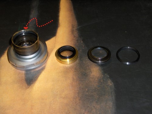

경통을 분리하면 두번째 사진의 빨간색 화살표 부분만 분해를 시도할 수 있게 되어 있습니다.(두번째 사진의 오른쪽 둥근 링입니다.)
앞서 1차시도때 실패한 방법으로 돌려 보았습니다. 역시 도구를 제대로 사용하지 않으니 상처가 남더군요... 어쨌던. 힘껏. 돌리면 돌아갑니다.
링을 분해하고 나면 3군렌즈(3번째부품)가 움직입니다. 조심스럽게 움직여 보면 2군 렌즈도 같이 나옵니다. 이때에는 힘들지 않습니다.
조심스럽게........
사진에 보이는 것처럼 경통에 포함된 1군렌즈, 별도의 2, 3군 렌즈, 링. 합해서 4가지 부품까지 분해했습니다.
*청 소 :
별 준비없이 감행하다보니 청소 도구도 없었습니다. 바람 몇 번 불어주고 융으로 부드럽게 딱아 주기만 했습니다.
렌즈를 뿌옇게 만들었던것은 딱아보니 기름인것 같습니다. 2, 3군 렌즈에서는 먼지만 딱였지만 1군 렌즈에서는 기름이 묻어 나왔습니다.
이번에 분해한 엘마는 1군 렌즈 뒷 쪽에 조리개가 있는데, 아마도 조리개의 윤할 기름이 1군 렌즈 쪽으로 흡착되는것 같습니다.
*조 립 :
조립은 분해의 역순. 두번째 사진의 화살표는 경통 외부의 나사가 조여지는 구멍을 가리킵니다. 이 구멍을 맞추는것이 조립의 핵심인것 같습니다.
분해된 렌즈를 모두 끼운 다음 경통에 넣어서 시계방향으로 돌렸습니다.
거의 다 들어가면 돌리기가 어려운데 이때, 최대한 조으면서 화살표의 구멍과 외부의 나사구멍을 맞추어 주었습니다. 힘 좀 썼습니다.
(분해한 렌즈의 촛점에 이상이 생기면, 이 부분에 원인이 있을 것 같습니다. 촛점은 렌즈와 촬상면의 거리 문제이니까요.)
