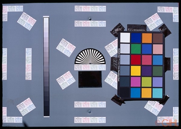

1. 35mm 카메라 렌즈 해상도 시험 타깃.

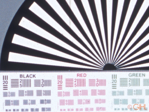

2. [가운데 부분] 니콘 Super Coolscan LS5000 ED, Digital ICE = OFF, 샤프닝 하지 않음, 4000 spi. 스캐너 위에 무거운 책 여러 권을 올려놓고 스캔.

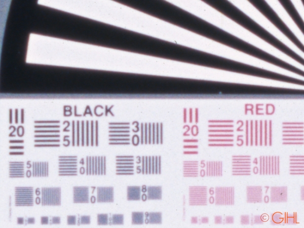

3. [가운데 부분] Hasselblad Flextight X1, 샤프닝 하지 않음, 6300 spi.

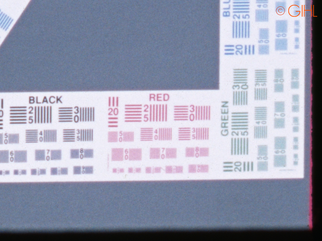

4. [가장자리 부분] 니콘 Super Coolscan LS5000 ED, Digital ICE = OFF, 샤프닝 하지 않음, 4000 spi. 스캐너 위에 무거운 책 여러 권을 올려놓고 스캔.

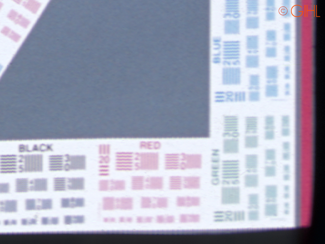

5. [가장자리 부분] Hasselblad Flextight X1, 샤프닝 하지 않음, 4000 spi. (6300 spi에서 4000 spi로 다운 샘플링).
