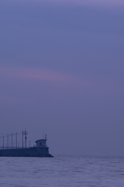

사진 상단 부위에 보면 뭉쳐진 점들이 나타납니다.
그리고 노이즈도 심하게 보입니다만,
제가 디지털 처음 사용하다 보니 사용자 미숙인지......
사용 카메라는 r9+dmr+70~180 f2.8 apo입니다.
raw 파일로 사진을찍어서 리사이즈 한번해서 jepg로 바꾼뒤
언샤픈 한번 하였습니다.
김경상님의 댓글
김경상
뭉쳐진 점은 먼지인것 같습니다.
홍건영님의 댓글
홍건영
CCD 청소를 하셔야 하지 않을까요?
김종환님의 댓글
김종환
다른 사진도 동일한 위치에 점이 보인다면
CCD에 먼지가 붙은 경우입니다.
일반 디카의 경우 에어로 불면 청소가 되니 그리 큰 문제는 아니구요^^
노이즈는 ISO설정이 오토라 심한 것 아닐까요?
감도 설정을 200이하로 낮추면 해결될 것 같군요.
물론 감도를 낮춘 만큼 셔터가 길어질테니 흔들림에 주의하셔야 할겁니다.
정한길님의 댓글
정한길
죄송합니다.촬영정보는 iso:100. f22 1.0s 입니다.

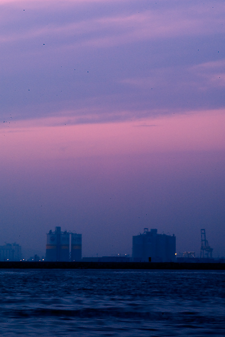

삼각대 사용했구요,다른 컷들은 이것들이 보이지 않는데 두컷에서
파란 점들처럼 나타납니다.
김종환님의 댓글
김종환
일단 점들의 위치는 두컷 모두 동일한 위치로 보입니다만..
제가 니콘D70을 디카로 사용합니다만 렌즈 교환시에 먼지가 CCD에 붙어
청소를 한 경험이 있습니다. 상태는 위 사진과 비슷한 상태였구요..
사신 곳에 문의해 보심이..
노이즈는 촬영데이터를 보니 ISO탓이 아닌 것 같네요^^ 죄송합니다.
박정식nepo님의 댓글
박정식nepo
먼지로 판단됩니다.
홍건영님의 댓글
홍건영
CCD 먼지라면 조리개 개방에서는 안보인다고 합니다.
조리개를 조이면 잘 보이죠
송창윤님의 댓글
송창윤
CCD에 붙은 먼지가 확실한 듯 하며
홍건영님 말씀처럼 개방쪽에서는 나타나지 않던 먼지가
조리개가 조여질수록 더 선명히 더 많은 먼지가 보입니다.
조현일님의 댓글
조현일
조리개를 22로 하였다면 렌즈 쪽 먼지일수도 있습니다.
일단 대물렌즈 쪽과 접안 렌즈쪽을 관찰하시고~
만약에 별 이상없이 조리개를 좀 더 10이하로 열고 찍었는데도 나온다면
촬상소자 먼지입니다.
저 정도면 뽁뽁이로 가능합니다만.
뽁뽁이를 사용하실때는 가급적 헛방 서너번 불고 촬상소자에 사용하시길 바랍니다.
