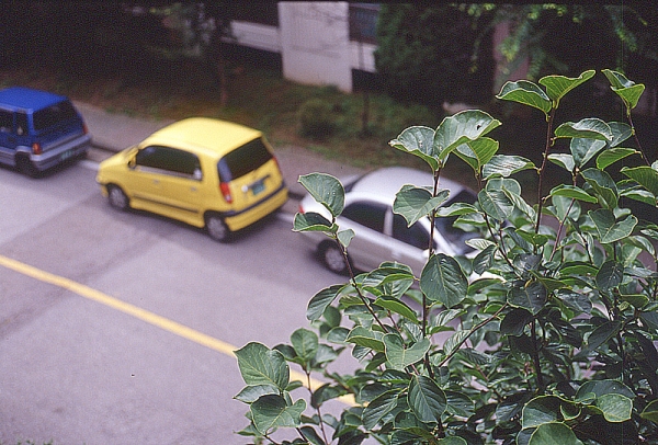

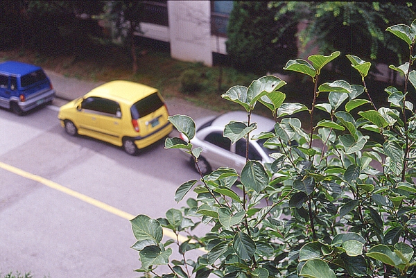

얼마전 스미크론 50과 ZM50을 잠시 같이 가지고 있었던 시간에
테스트 겸 비교사진을 찍어 봤습니다
같은시간 같은필름(E100vs)에 M6 화인더에 똑같은 프레임으로
촬영했는데 두 렌즈 모두 자타가 공인하는 뛰어난 렌즈라는
평을 들어왔는데 어떨런지 모르겠습니다
스캔은 엡슨 1250이고 보정없이 리사이즈에 선명 하나씩만 주고
필름 풀로 스캔하였습니다(스캔 처음이라 엉망이고 창피합니다)
제가 보기에 색상에 약간의 차이가 보이고 같은 50미리라도 화각에서
확연한 차이를 보이는군요....
처음이 스미크론, 뒤에 것이 ZM입니다

음 같은 노출이시죠?
제 막눈에는 암부쪽이 지엠이 좀 묘사가 더보이네요..그것 말구는 똑같아요..ㅠ_ㅠ전 막눈이라..

네 같은 노출, 같은 거리에 거의 같은 시간입니다.

ZM이 동일한 50mm이지만 조금 더 넓군요....

ZM이 화각이 넓고, 암부도 좋구먼요. 역시나 Zeise죠

노출이 달라 보입니다.
위의 것 보다는 아래의 것이 좀더 노출이 밝은 것 같습니다.
쉽게 비교할 수 있는 대상은 역시 아스팔트의 노출과 가장 가까운 나뭇잎의 명부를 보시면 노출이 다른 것 같습니다.
아울러 암부 디테일등도 그것과 관련된 것일 가능성도 추측해 봅니다.

같은 노출입니다. 시간차이도 1분이 채 안될거구요..
아마 1/125, 8 정도 되는 걸로 기억하거든요...
제가 보기에는 짜이즈도 괜찮지만 스미크론의 짙은 녹색이 더 마음에
드는것 같다는 느낌입니다

스미크론의 노출이 아무래도 조금 어두워 보이는군요. 그래서 암부는 ZM이, 명부는 스미크론의 디테일이 좋은 것 같습니다. 나뭇잎 부분은 스미크론에 마치 PL 필터라도 끼워져 있는 듯이 보입니다. 전에 어디선가 카메라 제조회사들이 슬라이드 필름에 주안점을 두느냐 또는 네가티브 필름에 주안점을 두느냐에 따라 실제 노출이 약간 다르다고 한 것을 읽은 것 같은데 이 것도 그런 것이 아닐까 하는 생각을 해봅니다.

제가 보기에도 스미크론이 하이라이트 부분 디테일이 더 보이고
zm은 쉐도우의 디테일이 더 보이는 군여.
아마 같은 수치의 조리개 값에서도 렌즈 제작자가 달라서 인지 어떤
농도차가 생기는 것이 아닌가 싶습니다.

1분 사이면 충분히 노출이 바뀔 수는 있습니다..^^;;

In fact the focal length of the Planar 2/50 ZM is a bit shorter than that of the Leica Summicron 50 (50.1 vs 52.2 mm, the last digit is subject to individual variation )
The exact hoizontal viewing angle of the Planar at infinity is 39.2 °, the
40° of the Leica data sheet is simply a wrong number.
With best regards
Dr. Hubert Nasse
Carl Zeiss AG
Camera Lens Division, Laboratory

송창윤님의 댓글
송창윤
최우석님께서 올려주신 글 잘 보았습니다.
라이카에서도 회신이 오면 꼭 올려주시길...
신용철님의 댓글
신용철
밝기차이: 요즘 렌즈 설계, 생산 QC 가 이정도 밖에 안된다면 문제가 많군요. 그것도 가장 비싼 독일제 유명 브렌드 들인디... 눈에 띌정도면 말도 안된다고 생각합니다. Densitometer 로 확인되면 모를까... 뭔가 실험 절차/환경 상에 해답이 있을듯... 제 (단순한) 추측엔
1. 구름
2. 조리개링 살짝 건드려짐
3. 조리개 Alignment 가 나감
렌즈 빛 투과율: 짜이즈, 라이카 정도라면 투과율을 모두 계산하여 조리개 마킹을 하였을것입니다. Densitometrically Correct 하게 말이지요. 안그랬다면 '사기' 라고 생각합니다. 그리고, 둘다 끝내주는 렌즈들인데, 아주 재수없게 Flare 엥글로 찍힌 사진이 아니라면 눈에 띌정도의 차이는 있을수 없도고 생각합니다.
화각: 이것도 눈에 '확' 띌정도면 뭔가 실험 절차상에...
위에 어느분인가 언급하셨는데, Zone 시스템, 노출계사용, 무단계 서터스피드, 등등을 모두 무색케 하는 실험결과내요 (만약 진실이라면).
제안: 왜 꼭 한 Sample 만 있어야 하나요. 2~3개 Pair 만 더 올려주시면 대단히 감사하겠습니다. 말만 하지말고 해보자 이거지요.
재미있는 결과가 나오기를 지리 기대합니다.
민성기님의 댓글
민성기
원 작성회원 : 이치환
향후, 이 두 렌즈로 표현된 이미지의 감성적 부분을 논하는 글이 나왔으면 하는 바램입니다.
저도 이치환 선생님의 바램과 같은 바램을 바랍니다.
논리와 추론이 깊어질수록 뭔가 진실에서 멀어지는 기분이 듭니다.
차태희님의 댓글
차태희
화면 우측에 위에서 아래로 줄 이하나 생겼읍니다 ...
차태희님의 댓글
차태희
이러한 논쟁은 그만 했으면 합니다 차라이 이렌즈로 어떻게 찍으면 더 잘찍을수 있나를 논하는게 더 나을것 같읍니다 둘다 최고의 렌즈에 일반인들 에게는 동경의 대상 입니다 렌즈 제작자들의 의도를 우리가 어떻게 알겠읍니까 ...
