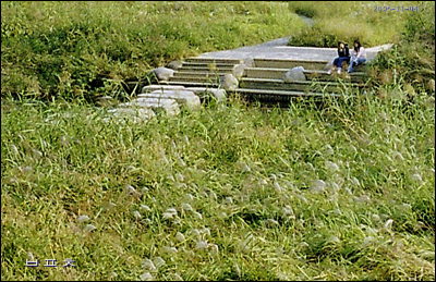

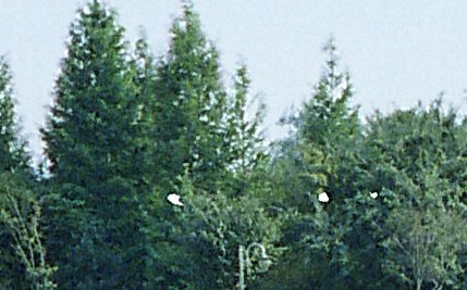

필름을 스캔해서 디지탈로 만든 사진과, 부분을 크롭한 사진과, 먼지때문에 하얀 빵꾸난 게 어떤 것인지를 보여드리겠습니다.
(처음 사진:원판의 20% 로 축소한 사진입니다. 윗쪽 계단의 상단 나무 사이에 하얀 점들이 보이지요?)
( 두번째 사진: 이사진은 크롭한 후에 Picasa2란 프리웨어로 약간 보정한 것입니다)
(세번째 사진: 하얀 점 3개가 확실히 보이지요? 이건 필름에 까만 먼지가 붙어있어서 이부분이 하얗게 보이는 것이라고 합니다.)

3. 화질과 별개의 점들은, 두세번 현상소에 가서 확인한바, 필름을 현상할때 (혹은 말리는 과정에서) 묻은 먼지조각이었습니다.
