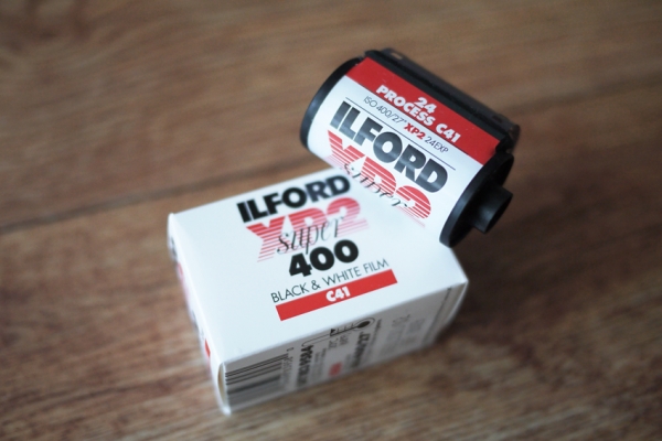

*ILFORD XP2 400*
1. 제조사는 영국, ILFORD 社이다.

3. 컬러 네거티브와 동일한 C-41 프로세스를 따른다.
XP2는 다른 흑백 필름과 같이 은염방식을 따르고 있지 않고, 크로마제닉 흑백 필름이다.
이는 컬러필름과 동일하게 색소로써 화상을 형성하게 되며, 전문 현상소에서 현상기를 통해 빠르게 현상할 수 있다.
크로마제닉 필름의 특성은 현상 후, 막면(유제면)이 베이스면과 같이 매끄러운 코팅을 한 것 같은 모습을 볼 수 있다.
일반 은염 흑백 필름은 이 막면이 베이스면과 다르다.
