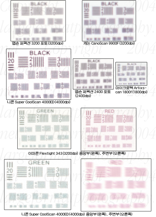

제가 테스트해 온 스캐너들에서, 35mm 카메라 렌즈 테스트용으로 고안된 차트를 찍은 필름을 스캔해 보았습니다. 하석준님의 리뷰를 보시는 회원님들에게 참고용 자료로 올립니다.
