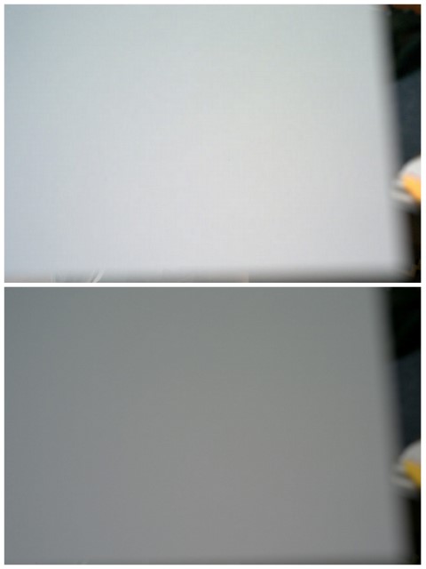

1) 위의 하얀 것은 화이트 면에 매뉴얼로 화벨 잡은 것인데, DNG (RAW) 입니다.
아래는 카메라안에서 동시에 jpg 로 전환된 사진입니다 (회색으로 보이네요?)

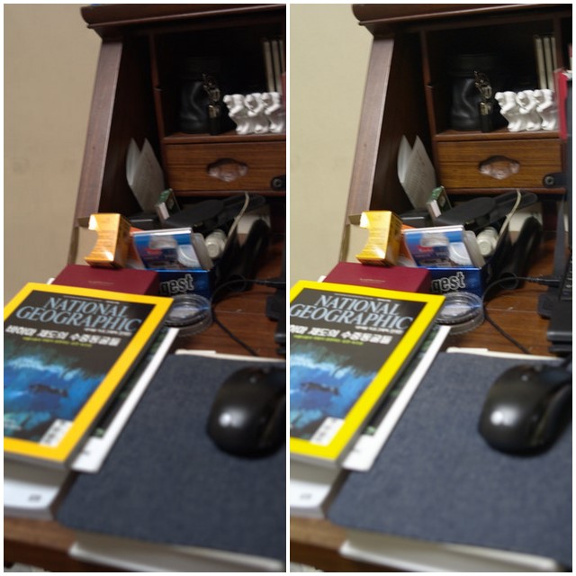

2) 위에 화벨 잡은대로 제 책상 귀퉁이를 찍었습니다.
왼쪽이 dng 사진인데, picasa 3 에서 자동적으로 jpg 로 전환된 파일입니다
오른쪽은 jpg 사진을 그대로 축소시킨 것이구요
벽면이 좀 약간 노리끼리한 벽지 입니다. 방 조명이 형광등이구요..
벽면 색은 jpg 사진이 더 가깝구요.. 내쇼날 지오그래픽의 노란 테두리 색은
dng 파일 사진쪽이 더 사실과 비슷합니다.

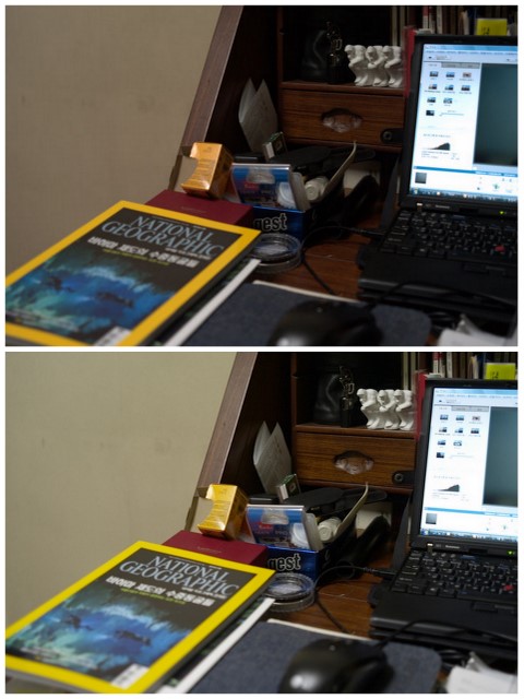

3) 다음은, 그레이카드에 화벨을 맞춘 것입니다. 윗쪽이 dng, 아래가 jpg. 둘다 회색으로
보입니다..

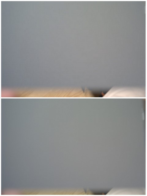

4) 그레이에 화벨을 맞추고 찍은 테스트 사진입니다.
윗것이 dng>jpg 사진이구요.. 아랫 것이 jpg 사진입니다.
여기서도 벽면 칼라는 jpg 쪽이 비슷하고, NG yellow 는 dng 쪽이 비슷합니다.
그래서.. 이 두가지 테스트로만 이야기 하자면
white balance 를 매뉴얼로 맞출 때.. 꼭 하얀색이 아니더라도 회색빛 도는 물건에
맞춰도 되겠다는 잠정 결론을 내려봅니다.
